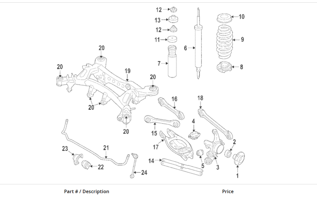

        Haluaisin vaihtaa e92:seen taakse trailing armin puslat molempiin päihin eli osan nro 14 kuvassa
        Tuo motonetin katalogi on hitusen epäselvä. Osaisiko joku linkata oikeat puslat ?

          Itselleni vastaten:
          Oikeat puslat olivat motonetin numerolla 18-3447
