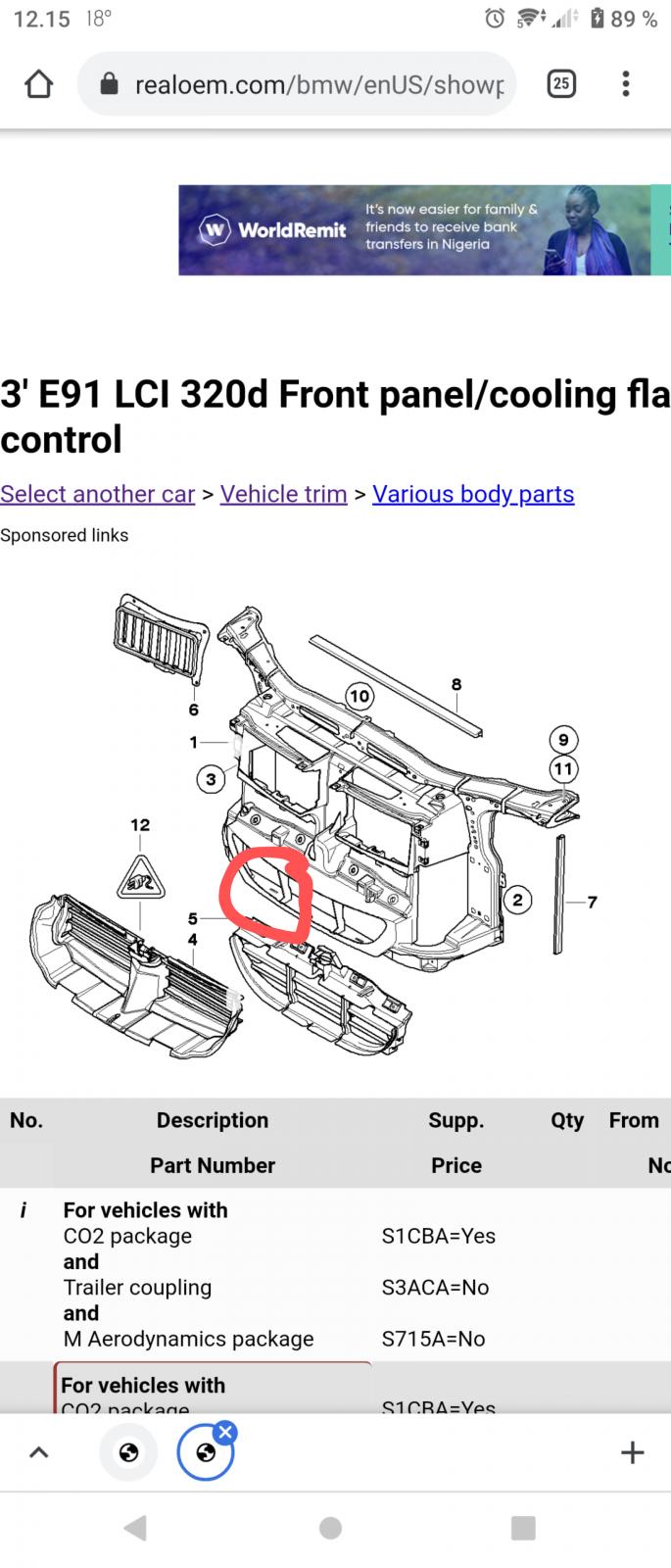

                Osaisikohan joku sanoa pitäisikö tuossa olla jotain peitelevyä tms edessä. E91 335i kuskinpuolen etulokari kyseessä. Nyt noista kohtuu isoista rei'istä näkyy suoraan konehuoneen puolelta rengas/jarrut, luulisi että tuossa kuuluisi olla joku muovi/pelti edessä.
                ex. E91 335i -07, f36 420d gc -15, e90 330d LCI -09, e46 cabriolet 330i -01, st205 gt-four -95
                  Ei ole minullakaan tuossa kohtaa mitään edessä.

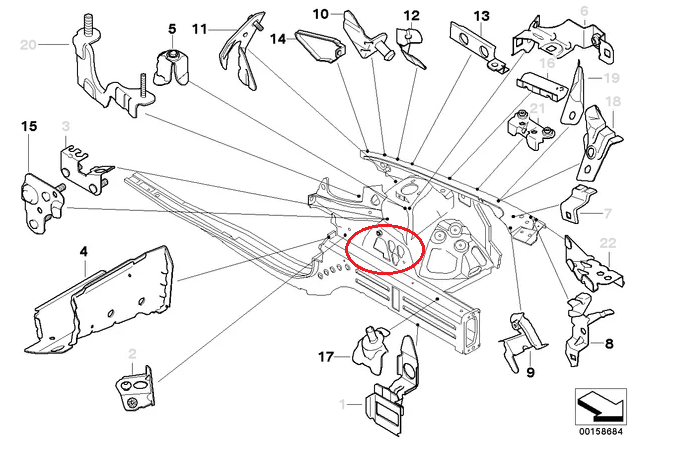

                    Rusakko rikko säleikön puskurista ja tuo ympyröity rima katkesi. Ilmeisesti täytyy tuo koko kehikko vaihtaa jos ehjän haluu?:think
                      Ei oo veljelläkään, olis kyl hyvä olla joku suoja, meinaa sitä paskan määrää mitä kone huoneeseen pääsee tosta ja runko palkin päälle.
                        Eipä siinä mitään kuulu olla, taitaa olla tarkoituksella että konehuoneen ilmanvaihto toimii toivotulla tavalla. En ole 10v omistusaikana huomannut että noista nyt niin haittaa olisi, ei sieltä lopulta niin kauheasti tule kuraa sisälle, olisiko ilmavirtauksen suunta juurikin siihen syynä.
                          Joskus mietin että saisiko siihen jonkun tulpan, vaikka huonekalu tulpan(neliö/suorakaiteen muotoisen) tms, mut on jäänyt mittaaminen
                          Törmäsin amöriikan foorumilla topicciin, missä olivat väkästelleet jotain äänieristysbitumia reikien päälle. Oli mukamas rengasmelu hiljentynyt..
                          Ja omassa e92:ssa ovat myöskin auki.
