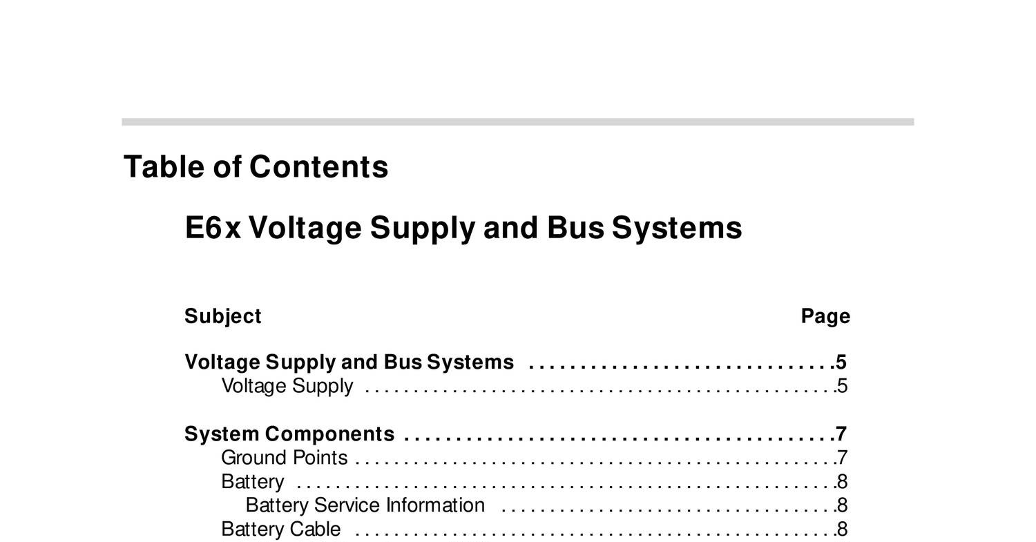

        Jos yhteys ei toimi kuten pitää niin tällöin myös data ei kulje miten pitää. DDE/DME:ssä on myös oma jännitteen mittaus koska sitä tarvitaan mm suuttimien aukioloaikojen kompensointiin yms...
        Mikä vikakoodi tarkalleen oli? NRO?
        Luulisin että tässä on sinulle tarpeeksi tietoa että kuinka ibs toimii.
        Table of Contents E6x Voltage Supply and Bus Systems Subject. Page. Voltage Supply and Bus Systems . . . . . . . . . . . . . . . . . . . . . . . . . . . . . .5 Voltage Supply . . . . . . . . . . . . . . . . . . . . . . . . . . . . . . . . . . . . . . . . . . . . . . . . .5 System Components . . . . ...
