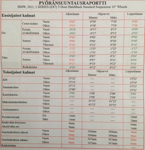

          Tuossa vielä nuo kulmat:
          Casterihan tuossa on aika vaatimaton, mutta toisaalta mitä tuolle voisi tehdä kun ei ole säädettävissä...?
          Suoraan tuo menee hyvällä tiellä vielä 80 km/h nopeudess,a jos irrottaa hetkeksi kädet ratista, mutta sen päälle niin ei tosiaan uskalla päästää edes toista kättä irti ratista.
          Tänään kun oli vähän ruuhkaa niin viihdytin itseäni A/B testaamalla ohjausta luistonesto päällä ja ilman. Selkeästi tuo ohjaus jämäköityy kun luistoneston ottaa poista päältä. Mitenköhän tuon saisi luistoneston kanssa samaan jämäkkyyteen...? Autossa on lisävarusteena tosiaan Servotronic ohjaus.

            No joo, ei noissa kulmissa kyllä taida syytä olla ajokäytökselle. 3-sarjaan tuossa olisi erinomaiset kulmat 18-19 tuumaisille pyörille. Jos olisi omat suuntauslaitteen kokeilisin agressiivisemmilla kulmilla (enemmän camberia eteen ja taakse).
            Joku koodarivelho tietää onko servotronicin asetuksia mahdollista muuttaa.
