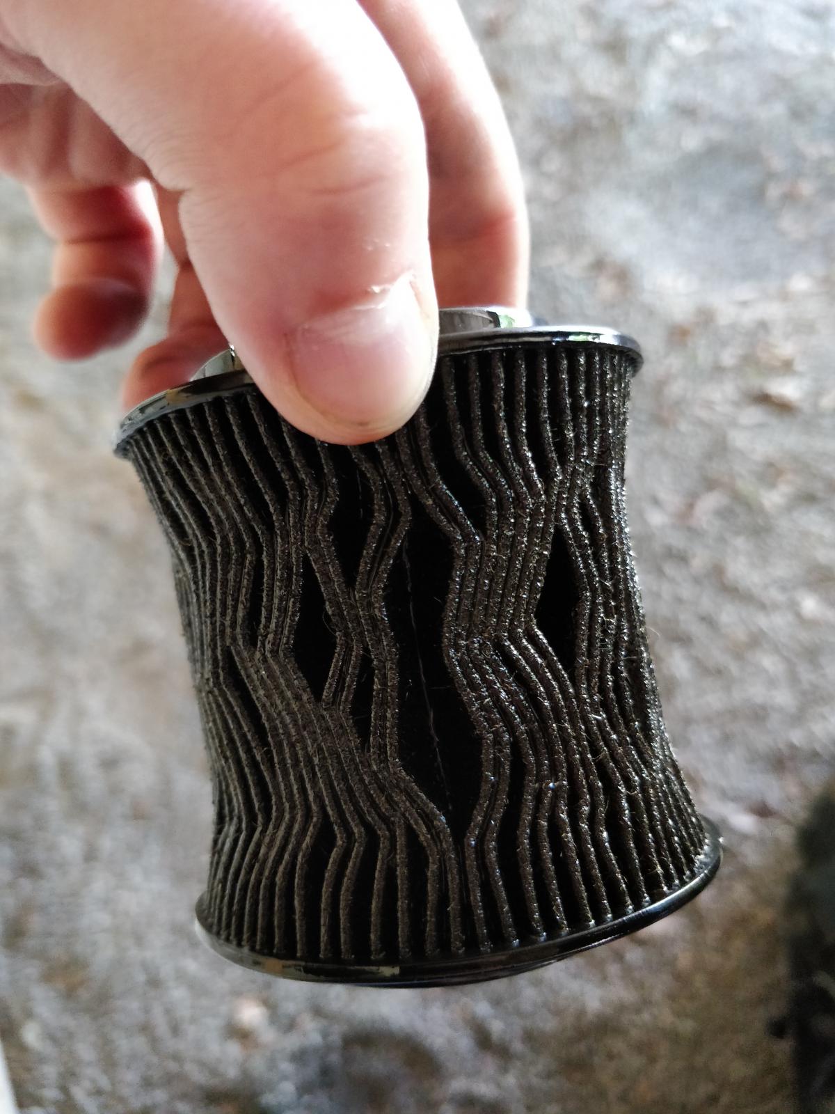

            Ongelma ratkaistu
            Iso kiitos auttaneille. Vika todellakin oli lyttyyn mennessä öljyn suodattimessa. En olisi kyllä ikipäivänä keksinyt tuota. Kansi oli ehjä sinänsä ja myös siinä kiinni oleva "asetin" tuolle suodattimelle.

              Omassa ex. 335:ssa oli sama ongelma, outoa ääntä ja paikallistin öljysuodattimen paikkeille... filtteri samalla tavalla kasassa !!

                Mikä tämän filsan kurttuun menemisen juurisyynä on? Heikkolaatuinen filsa? Väärin asennettu? Joku muu, mikä?
                  Kaikki nämä on mahdollisia. Yksi selkeä ongelma on jos suodatinkannen keskiosa (jonka ympärillä suodatin on) ei pääse pyörimään kiertäessä kiinni, suodatin lähtee pyörimään mukana ja menee kierteelle koska suodattimen alaosan tiivisterengas puree kiinni.
