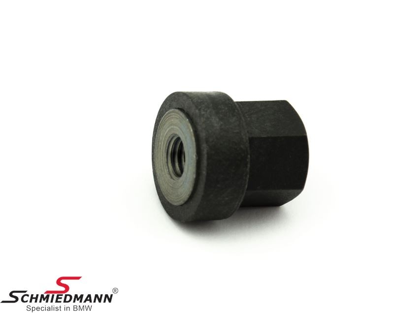

    Cap nut - 12427565287, 12 42 7 565 287, 7565287, 12-42-7-565-287 - Sopii malleihin: E81 E82 E87 E87LCI E88 E46 E90 E90LCI E91 Touring E91LCI Touring E92 E92LCI E93 E93LCI E39 E60 E60LCI E61 Touring E61LCI Touring E63 E64 Cabrio E38 E65 E66 F04 (Hyb) X1 (E84) X3 (E83) X3LCI (E83LCI) X5 (E53) Z3 Z4 E85 Z4 E86 Z8
    Olisiko tuollainen
    -e60 525 LCI - Honda X11
    ex. -e36 323 -e46 316 -e46 325

      Juu semmoinenhan se oli. Kiukussani pamautin mutterin päähän vasaralla pari kertaa kun olin pari tuntia tuhertanut sen kanssa. Koitin vielä kerran vääntää ja pikkuisen kovemmalla voimalla, sen mitä uskalsin. Ja lähtihän se ryökäle siitä. Aika tiukassa se oli.
      Nyt on vaihtolaturi paikassa eikä syty latauksen valo enää.
