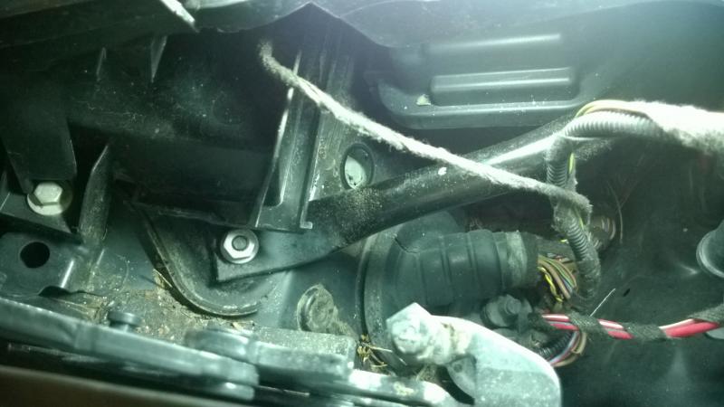

      Läpivienti
      Kuskin puoleltakin toki pääsee läpi, mutta koska itse lämmittimen paikka on luonnollisempi kartturin puolella, ajattelin vetää piuhan sille puolelle. Kuva on tuulilasin oikean alakulman alta. Johtonipun yläpuolella on kaksi kumitulppaa, joista ulompi olisi helpompi askarrella (sisäpuolella enemmän tilaa), mutta itse reikä pellissä on pienempi, eikä siitä mahdu Defa kaapeli läpi ilman pellin työstöä.

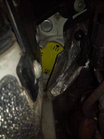

        Läpivienti F21
        Sama ongelma täällä käsillä, lämmittimen sisäpistoke pitäisi tuoda mieluusti apparin jalkatilaan. Konehuoneen puolelta löytyi sopivalta kohtaa lämpöpellin alta kuvassa näkyvä keltainen pyöreä muovilätkä apukuskin puolelta. Mitähän tuon takana on, ìlmeisesti oikean puolen ohjauksella olevien rattiakselin reikä kyseessä?
        Sisäpuolelta en purkanut vielä mitään, kun vähän arka näin "uusia" autoja paloittelemaan vanhempia harrastamaan tottuneena.

          Joku aika sitten F20:een sumuvalot, lämmitetyt peilit ja pesunestesuuttimet jälkiasentaneena, tuli vedeltyä johtoja rintapellin läpi hyödyntäen sulakekotelon vieressä olevaa kumitulppaa. Ohjausakselin peitelevyn takana on luultavasti pelkkää kumista lämmöneristettä, johon voi helposti leikata tarvittavan kokoisen reiän. Sisäpuolella läpivienteihin pääsee käsiksi kunhan irroittaa muovipaneelin apukuskin jalkatilan yläosassa. Saman paneelin alta löytyy myös raitisilmasuodatin. Rintapellin kaapeliläpivienteihin kannattaa sitten laittaa silikonia, ettei mene vettä sisustaan.
