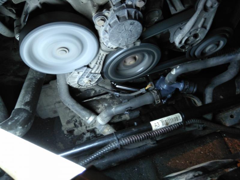

    Katselin, että Pösön moottorin moniurahihna alkaa olla vaihtokunnossa. Miten vesipumppua (hihnan selkäpuolelta) pyörittävän kiristäjän saa löysättyä?

    Pösön moottorin hihnakiristin on jousikuormainen. Käännät siitä hihnapyörän puoleisesta päästä kiristimen "auki"-asentoon ja lukitset sitten jollain sopivalla tapilla sen.

      Varmasti lähes kaikki kiristimet ovat jousikuormitteisia.. Tarkoitan kuvassa vasemmalla näkyvää VESIPUMPPUA PYÖRITTÄVÄÄ kiristintä. Siinä on joku tutin näköinen osa, joka näyttää siltä että se on tehty nyhdettäväksi?

        Vähän hätäisesti lukasin ekan viestin...
        Oisko tästä apua: https://www.newtis.info/tisv2/a/en/f...ement/GfM2e4w0

          No auttaahan tuo ainakin ymmärtämään, että jotenkin siitä "tutista" vetelemällä saa esikiristyksen löysättyä ja taas kiristettyä?
          Täytyy vain alkaa kokeilemaan, että miten se käytännössä toimii..
