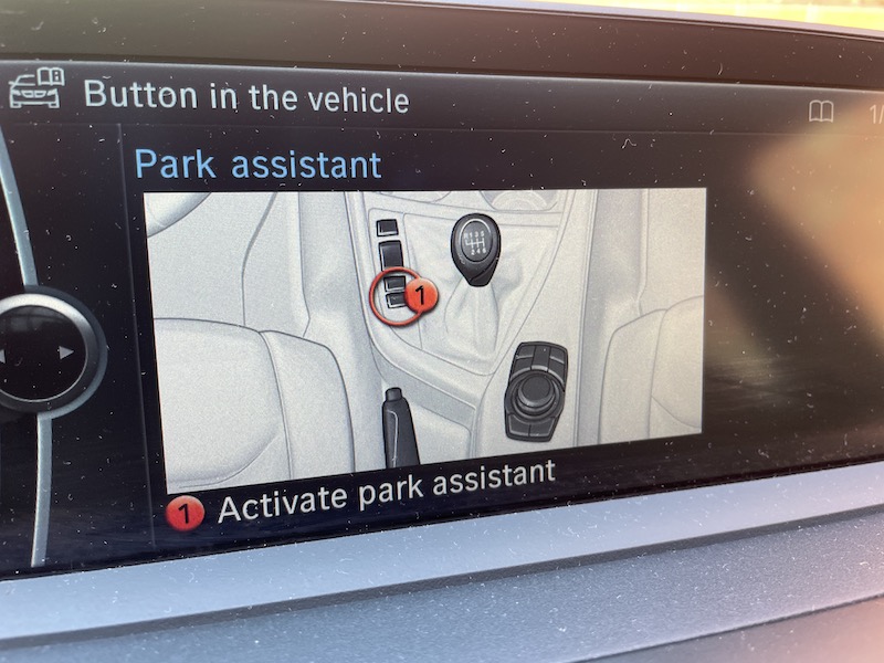

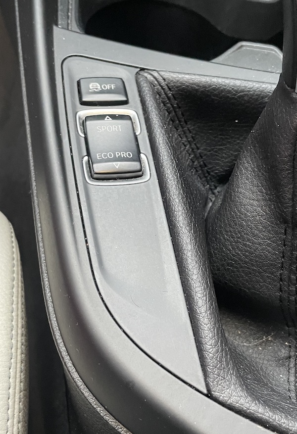

    Ostaa pläjäytin tyttärien opetusautoksi 2012 F20:n. ~120 tkm ajettu, jakopää tehty, vaikuttaa ihan ok:lle. Mukavasti varustettu, vaikka kunnon penkit puuttuukin: Harman/Kardonit, Pro-Navi, tutkat eteen ja taakse sekä yllättäen jopa park assistant.
    Long story short: puuttuukohan tuosta keskikonsolista jotain, ts pitäisikö pysäköintitutkille ja -avustimelle olla kytkin kepin vieressä? iDriven käyttöohjeessa siihen viitataan, luonnollisesti paperiversio on jäänyt välille.

    Kyllä siinä mielestäni nappi täytyy olla, jos on park assistant. Oletko tarkistanut VIN:llä varustelistan vai mainostettiinko sinulle vain tuota ominaisuutta? :think

        Jos on tehtaalta etututkat, niin on kyllä nappi tuossa. Takatutkilla ei ole nappia.

          Jeps, näin olin tulkitsevani. Ilmeisesti pysäköintiavustimelle ei ole omaa kytkintä, tutkille vaan. Etututkat on tehtaalta, mihin lienee nappula jäänyt matkalle.
          Pitää etsiä tuo paneeli jostain, näyttää löytyvän melkoisen monesta F2x- ja F3x-mallista samalla osanumerolla.

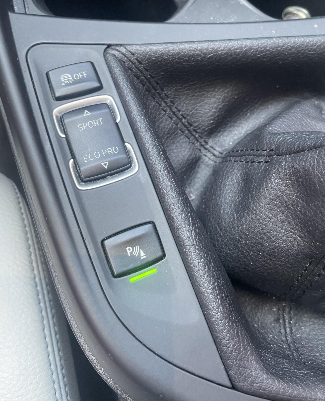

            Ja kas näin, osa varaosahausta Rovaniemeltä parissa päivässä lähipostiin, vaihto ehkä 2 minuuttia ja nyt on nappulat jiirissä. Sehän kävi helposti.

              No sepäs onnistui hyvästi Jännä miksei nappia ollut jo alunperin
