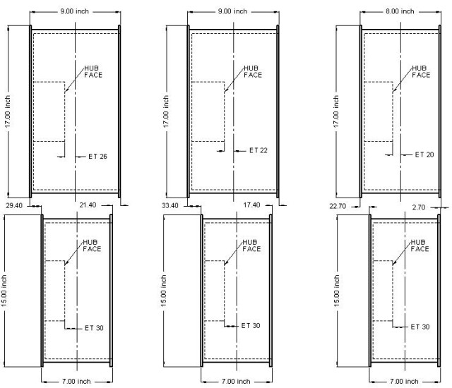

    Olisikohan kenelläkään tiedossa sivustoa tms. mistä näkisi minkälaiset rengastukset sopii E30 M3:seen 16" ja 17" vanteilla ? Niin ja tietysti jos sieltä löytyisi vielä eri et vaihtoehdot jotka toimii niin olisin ylen kiitollinen.

      Käys kattoon http://www.rimstock.co.uk/rimstockframeset.htm sit sieltä fitment guide..aika suppea sivusto, mutta suuntaa antava.

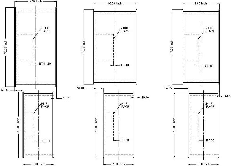

        Tässähän näitä on. Toivottavasti osuu joku koko kohdilleen

          16" orkkis et on 27, myös e28/e34 M5 vastaavat sopii hyvin, niissä et on muistaakseni 20.....
          17" vanteista sopii hyvin Hegulin avataressakin olevan auton vanne yhdistelmä eli 8" et 20 ja 9" et22
          renkaiksi eteen 215/40 tai 215/45 ja taakse 235/40 tai 245/40
          jälkimmäisellä yhdistelmällä tosin on syytä kantata lokareita, ettei raavi kiinni.

            Mulla on 8" 215/40 edessä ja 9" 245/35 takana 17"

              ooo noista tulikin apua minunkin vanneprobleemaan.. mut mitenköhän sisään jää noilla luvuilla?? omat 16"x7.5" vanteet on et 20 ja turhan sisään jäävät.... noo helppohan noista on laskee oikea luku.
