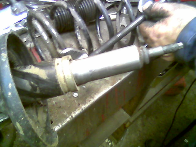

    Apua kaivattaisiin. Kolinaa esiintyy etupäästä kuljettajan puolelta ajettaessa 30-80km/h nopeuksissa pienistä kuopista. Auto katsastettiin mitään ei löydetty väljäksi. Vaihdoin uudet koiranluu tangot ja ulomman alapallonivelen. Alustana on Weitec 60/40mm luultavasti vakio iskareilla. sama kolina kuului vakio jousilla kun koitin. En tiedä olisiko kyseessä alatukivarren takinmainen pusla joka näyttää vähän revenneeltä, vaiko etuiskarin yläpään laakeri??
    Toiv: Ajamisen Ilo vielä löytyy. Tässa olis kuva iskarista mahtaisiko olla sit vakio???

    60/40 vakio iskareilla? Tarkista etu iskarit et missä kunnossa ovat..sillä kuulemani mukaan 60mm madaltava alusta on liikaa vakio iskareille. ne ei tykkää olla kyyryssä

      Vaihda ne iskarin yläpään laakerit niin kolinat loppuu..

            mullakii enne kuulu takapäästä kolahdus aina montuis...
            jousi oli poikki vaihdoin ei mitää auttanu.. sit vaihdoin iskarin yläpään ja kolina hävis
