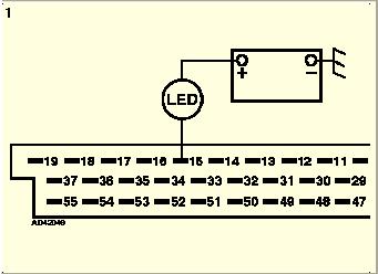

    mitenkäs vikakoodit luettiin vm.89 318i:stä, ruittana tällä erää motronic 1.3, eikä ce-valoa mittaristossa. eli kysymys kuuluu, mistä navoista huoltoliittimeltä luettiin vikakoodit? 5 kertaa kaasu pohjaan ja ylös niin sillähän ne lähti tulemaan.. mutta ohjeet hukassa ja searchi ei auttanut, googlekaan tunnu tietävän mitään tuosta muuta kuin valollisesta versiosta.

    Huoltoliittimen pinneistä en tiedä, mutta DME:n liittimen pinniin 15 kun teet tuommoisen kytkennän (55 pinninen liitin DME 1.3, kuva Autodatasta), niin pitäis tuon kaasupedaalin painalluksien ruveta lamppua vilkuttamaan. Tuosta löytyy ohjeet jos CE lamppu löytyy ja vikakoodien tulkinnat täältä.
