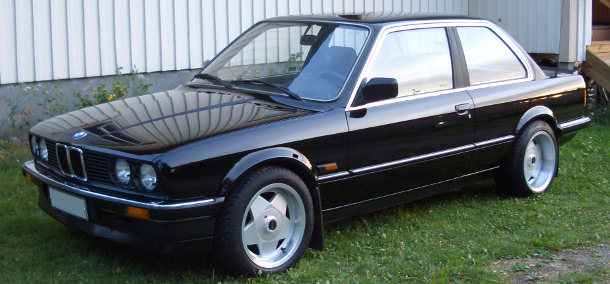

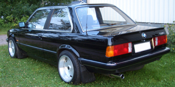

                Ohessa pari kuvaa autosta, joista nyt ainakin vanneasia selvinnee. Kyseinen vannemalli ei tainnut 80-luvulla olla kovinkaan yleinen. Niiden poistaminen ajoneuvosta olisi kuitenkin hieman sääli ja veisi mennessään osan auton historiaa mukanaan. Yksi vaihtoehto tietysti olisi tutkia, oliko 80-luvulla jotain vastaaviin mittoihin menevää saatavilla ja yrittää päästä sellaisiin kiinni, mutta metsästys voi olla melkoinen urakka?

                  Borbet A tuli markkinoille -87 ja nimenomaan tuolla halkaisijalla ja leveyksillä, eli pitäis varmaankin olla ok. Väri oli hopea ja lipat kiillotetut. Ei kait museoinnissa sitä katota, miten yleinen joku on ollut mihinkin aikaan. Jäis muuten harvinaisuudet museoimatta.
                      http://www.borbet.de/en/Wheel-historie/p-BB_RimHistory
                      Tämä on yllättävä, ilahduttava huomio. Vannemalli näyttää olevan identtinen omieni kanssa, paitsi että omani ovat muistaakseni Artec- tai Hartec-merkkiset.
                        Aa, no sitten ne on Artec RB:t, eli Borbet -kopiot. Veikkaisin, että ne on tulleet joskus 90-luvun mittaan markkinoille.

                          Niin, mitenköhän tuo nyt sitten linjattaisiin tiukan paikan tullen. Käytännössä identtistä vannetta on ollut saatavilla vuonna -87 ja ajoneuvo on hyväksytysti muutoskatsastettu tuolle rengaskoolle. Nyt jos ajoneuvo museokatsastetaan alkuperäisillä vanteillaan, niin edellytetäänkö tuon muutosmerkinnän poistamista ajoneuvolta, vaikka mittoihin menevää vannetta olisi ollutkin saatavilla -87. Vaihtoehtoinen rengaskoko rekisteriotteessa mahdollistaisi sellaisten käytön jos sattuisi Borbet A:t saamaan käsiin. Ei tulisi tietysti mieleenkään laittaa Artec:ia alle kuin vasta 2020-luvulla...

                            Ehkä se vanneropleemi on lopulta aika pieni homma kokonaisuudessa, jos muut hommat natsaavat järjestelyllisesti kohdalleen! Ei ole suuri rikos sekään, vaikka auton museotarkastuksen suorittaisi orkkisvanteilla ja laittaisi sitten mieleisensä aikakauden vanteet alle ajelumielessä. Ei siis toki ihan puristiratkaisu, mutta kyllähän sitä paljon tehdään! Toisin sanoen, auto museotarkastuskuntoon, moinen leima paperiin ja vannepohdinnat päälle sitten sen jälkeen
                            E: Viestisi alkuperäiseen kysymykseen vastatakseni uskon, että Arteceilla katsastus ei ainakaan ilman armotonta tuurinpuuskaa onnistu. Käytännössä identtistä tuskin voidaan nähdä samana kuin aito kyseinen vanne, vaikkapa se Borbet A tässä tapauksessa.

                              Ainakin joitain jenkkejä on katsastettu alumiini-imusarjoilla, kunhan ne vain on tehty näyttämään alkuperäisiltä. Luulisi, että tässä tapauksessa vanteen valmistajalla ei ole väliä, kun näyttää Borbetin esitettä ja sanoo sen näköisiä vanteita olleen -87 saatavilla.
                              Lopulta tarkastaja sen päättää. Nekin ovat vain ihmisiä ja erilaisia vieläpä. Osalle joku juttu kelpaa ja osalle ei.
