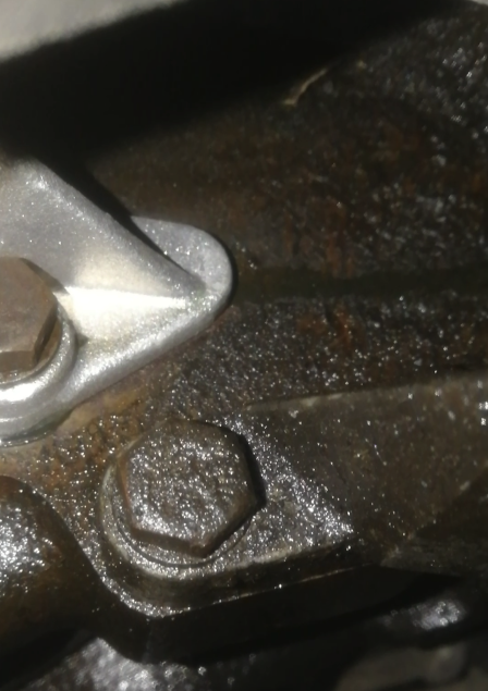

          Osia odottellessa purkasin kaikem valmiiksi.. Viisaammat saa kertoa onko kiristin syy, ite en tiedä kuinka pahasti tossa on väljyyttä mutta jonkin verran näyttäs olevan.

            Kuivahan tuo laakeri on kuin beduiinin sandaali. Ei mene hukkaan tuon osan vaihto
              Sitä arvelinki, toivotaan että kolina häviää myös
