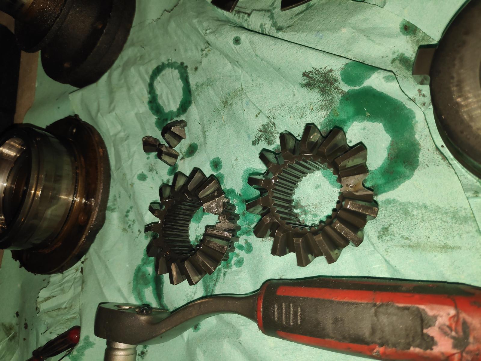

    E30 jossa 168 lsd alkoi pienen kuminpolton jälkeen ääntämään kääntyessä ja tuntuu siltä kuin ajais kemppi perällä, luultavasti mennyt "spider gear" eli ns ne pienet rattaat jotka mahdollistaa sujuvan kääntymisen rikki.
    Kun perän taka kannen irrotti niin ei näkynyt mitään kummallista. Kun auton tunkkaa yhdeltä puolelta ilmaan niin että toinen rengas on maassa pystyy ilmassa olevaa pyörittää puol kierrostavjonka jälkeen ei enään saa pyöritettyä yhtään :think
    En oo ennen tasauspyörästöjä korjaillu mutta haluaisin varmistaa että oon oikeessa siitä että tämä spider gear on syypää ennenkuin alan avaamaan perää ja jos on enään mahdollisuutta korjata.

    Ne tasauspyörästön pikku rattaat on kyllä yksi heikoista kohdista tuossa perässä. Toinen vikapaikka on lukon päätykappale, joka repeää juuresta.
    Onko sulla tiedossa mistä osia voisi saada, jos perän meinaat korjata? Jos päätät heittää perän roskiin, niin olisin kyllä kiinnostunut ostamaan sen.

        Semmosta

          Aivan normi tapaus. Tuohon saa vahvistettua lukkoyksikön kantta

            Jaa, siellä oli sitten molemmat heikot paikat antaneet periksi. Oliko välitys pysynyt ehjänä?
              Juu muuten oli kaikki pysynyt ehjänä paitsi nuo kuvissa olevat osat

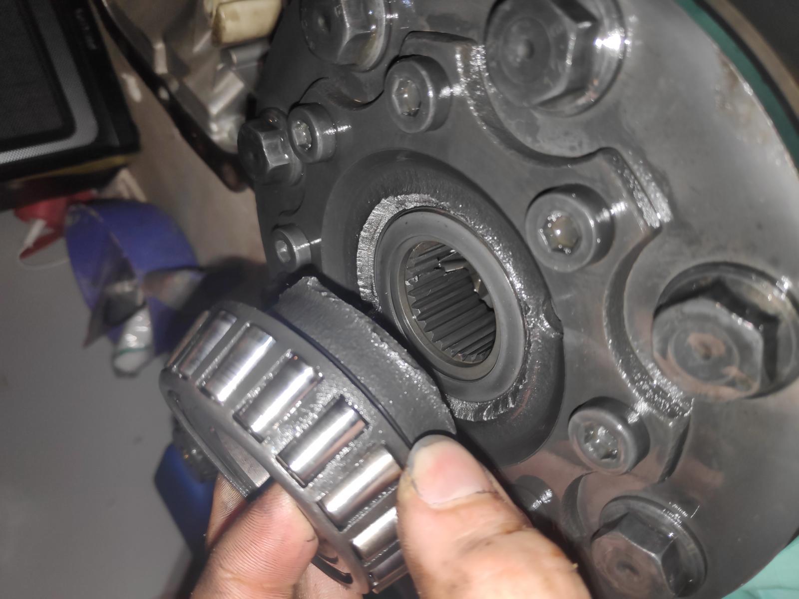

                Originally posted by Jalmarsson666 View Post
                Semmosta
                tietääkö muuten joku mistä sais tilattua tota laakeria mikä ensimmäisessä kuvassa näkyy

                  Tarkoitat siis tuota perän poskilaakeria? Eikö sitä saa lähes mistä vaan. Lm501349 koodi lukee sisäkehässä. Koitas sellaisella kysellä.
