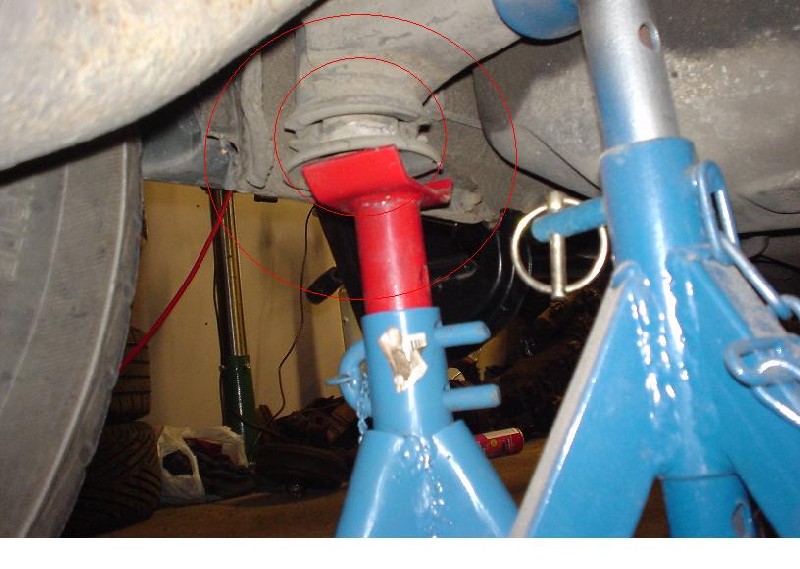

    Kuva e30 takakelkasta, jotain särki?
    Hoo,
    Elikkä onko tossa kuvassa toi isopusla ihan normaalisti, ja saako tota vehjettä tukea pukeilla tosta takakelkasta ??
    RWD on pop
  • E28 M5
    Kyllähän toi vähän siltä vaikuttais että olisi irronnut vulganoinnistaan tuo pusla.
    • Leka
      • Sep 2003
      • 7701
      • Vilppula
      Olkoon tuo "kevennys" tälläkertaa... Joo ei se nyt ihan oikein ole tuo pusla, se on tuossa apurungossa kiinni ja on yleensä aika tiukassa siellä...

        Ookko sä nostanu tunkilla siitä apurungosta ja siinä irronnu tosta puslasta.

            Elikkä isojen puslien vaihto eessä? Ou jeah mama.. Mistä nuo kannattaa ostaa? Oisko mitn järkeä laittaa jostain muusta materiaalista kun gumiista rakennettuja puslia?

              Uretaanipuslia on liikenteessä. Niistä alusta muuttuu vähän jäykemmäksi. Hintaa taitaa olla jotain 50 €/kpl. Jos haluaa "urheilullisuutta", laittaisin.
              Sitten on tuolla myydään osiossa niitä alumiinipuslia joita saa norjasta. En ehkä laittas.
              Normaalit puslat maksaa jotain 25-30 €/kpl. Ilman ulosvetäjää ja sisääntyöntäjää saat tehdä kokopäivän töitä, että saat ne puslan irti ja takaisin paikalleen.

                Pillillä kuumentaa sen apurungon siitä puslan ympärilta tulikuumaksi ja isoilla pihdeillä repii sen puslan ulos. uuden laitossa rasvaa puslan hyvin ja putsaa vanhan puslan mahdolliset jämät sieltä apurungon putken sisältä ja sitte esim tunkin avulla työntää uuden puslan paikalleen...eikä todellakaan mene koko päivää
                eikä se pusla mitään sano vaikka autoa tunkkaakin apurungosta ylös...ei E30:ssä takana paljon parempaa paikkaa olekkaan auton ylös tunkkaamiseen takaa!

                    eikä se pusla mitään sano vaikka autoa tunkkaakin apurungosta ylös...ei E30:ssä takana paljon parempaa paikkaa olekkaan auton ylös tunkkaamiseen takaa![/QUOTE]
                    Nimenomaan, eli toi pusla on varmaan iänmyötä ottanu ns. happea ihteensä
                    ja vulganointi on väsähtäny..
                      samaa mieltä... olen itekkin tähän asti sen siitä ylös nostanu.

                        kyllä siinä aika kauan meni vaihtaa e30 noi puslat

                          itse olen kyllä tunkannu siitä puslan kohdalta kun se "tappi" on kiinni rungossa
                            kyllähä siitä passaa nostaa... laittaa vaikka lankun välii jos epäilyttää...
                            jos mutteri on kunnolla kiinni nii ei se voi siitä revetä sillo
