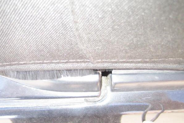

    Eli sateella vesi pääsee siihen tilaan, missä kattoa pidetään. Ja hiukan kun asiaa tutkailin, niin vesihän pääsee suoraan satamaan sinne kattotilan luukun ja korin välistä siitä c-pilarin juuresta. Siinä ei ole mitään tiivisteitä mikä veden menoa estäisi.
    Onko tämä ominaisuus ja pitäisikö vedellä olla jokin poistumisreitti sieltä kattotilan mekanismisyvänteestä? Hiukan hämilläni olen tästä "ominaisuudesta", kun kovan sateen jälkeen joutuu imemään letkulla vedet pois. Kärsii nääs avoilijan naisten himoja herättävä ominaisuus siinä letkua lutkuttaessa.
    Yritän nappailla kuvan tuosta kohdasta mistä vesi pääsee sinne katon säilytystilaa, mutta luulisin, että avon omistajat tietää mistä kohdasta on kyse.

        Nappaanpa sulle kuvan ongelmakohdasta. Vertaa sitä omaasi, niin katsotaan mikä mulla mättää...

              Joo-o, yritin editoida, mutta ei toiminut editti tällä kertaa.
              Eli tästä kohtaa vuotaa sisään. Ei siis paljon, mutta riittävästi että tänne kirjoittelen
              Tuota kohtaa kun katsoo suoraan ylhäältä päin, niin aikakin oman silmän mukaan sinne pääsee vettä. Aikakin jos reippaasti sataa, koska "kaatoa" ei ole juuri yhtään ulos päin.

                Samanlainen rako löytyy multakin. Ihan kun siitä välistä puuttus jotain? Ei tosin ole häirinnyt, kun en ole sateella ajanut, enkä niin meinaa tehdäkään (jos ei ole ihan pakko).

                    Tossa kuuluu olla kumitiiviste, joka taitaa olla mallia helposti irtoava.

                      aivan...tarkotit tota kohtaa. mulla vaihettiin katto tossa pari vuotta sitten ja katon vaihon jälkeen mulla on myös ollu samanlainen ellei isompi rako! edellisessä katossa ei ollu mitään rakoa?!? katon korkeuttahan pystyy säätämään katon mekanismeista. mulla asennettu nyt alimpaan asentoon mutta on silti rakoa! ei ole kyllä haitannu muutaku autoa peseässä pääsee pari tippaa sisään!

                        Itseltäkin löytyy kyseinen rako.. Pitää alkaa ettimään varaosanumeroa tuolle realoemista ennennkun on uima-allas mukana..

                          Toi on vähän semmonen homma toi rako, että kattoa pitäisi levittää, jotta rakoa ei näkyisi. Eli ylös-alas suunnat ei tilannetta muuta.
                          Itse ajattelin uusia tuon kiertävän tiivisteen siihen ja katsoa, miten se mallautuu tuohon. Senhän ei tarvitsisi olla kauhean erilainen, jotta ongelma poistuisi. Voihan lisäksi olla, että tuo tiiviste on hiukan hapertunut tuosta reunoilta, mikä edesauttaa tuota vuotoa.
                          Mutta tosiaan jos jollain on jotain tuossa raossa, mitä mulla ei näy, niin ilmoitelkaa.

                            Hmmm.. kävinpäs noista kahdesta cäbistä kattomasta ja kyllä niistä tuollainen näyttäisi löytyvän. Ikinä ei oo kyllä vettä ollut tuolla kattotilassa kun oon kattonu, pesujenkin jälkeen ihan kuivana ollut.
