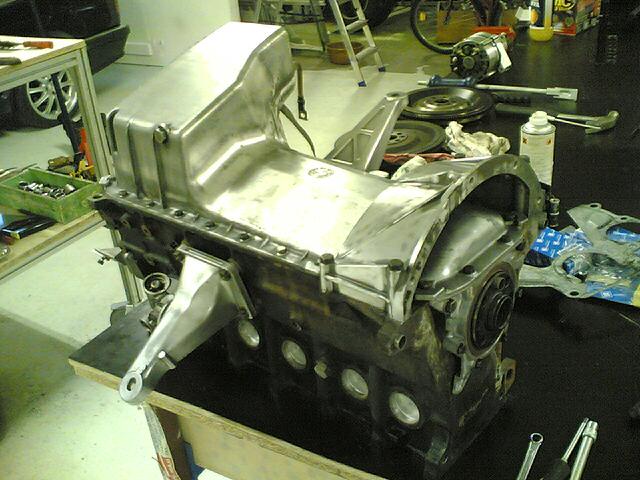

                          Tässä kun nyt koko motti levällään tallin lattialla, niin olen yrittänyt etsiä syytä äkilliselle keittämiselle.
                          Paisuntasäiliö ; siitä lähtee kaksi ohutta letkua ja yksi paksu. Toinen ohuemmista on ylivuoto ja toinen menee syyläriin ylävesiletkun viereen. Tämä mikä menee syyläriin on joko tukkeessa tai siellä on jokin venttiili, koska ilma ei läpi mene vaikka vähän painettakin perään heittää, ei siis kumpaankaan suuntaan.
                          Eli viisaat nyt kertokaa juntille joka on hakannut puoli omaisuutta tähän moottoriin; kuuluuko ko. letkusta mennä ilma läpi molempiin suuntiin??

                              No niin loppuyhteenveto.
                              Uusi kone paikoillaan ja noin puolentuhatta km:ää takana ilman minkäänlaista lämpöonkelmaa. Eli siis uuden paisarin letkuineen ostin ja sen pienen letkun joka menee syylärin ylävesiletkun viereen, kuuluu tulla lämpimäksi.
