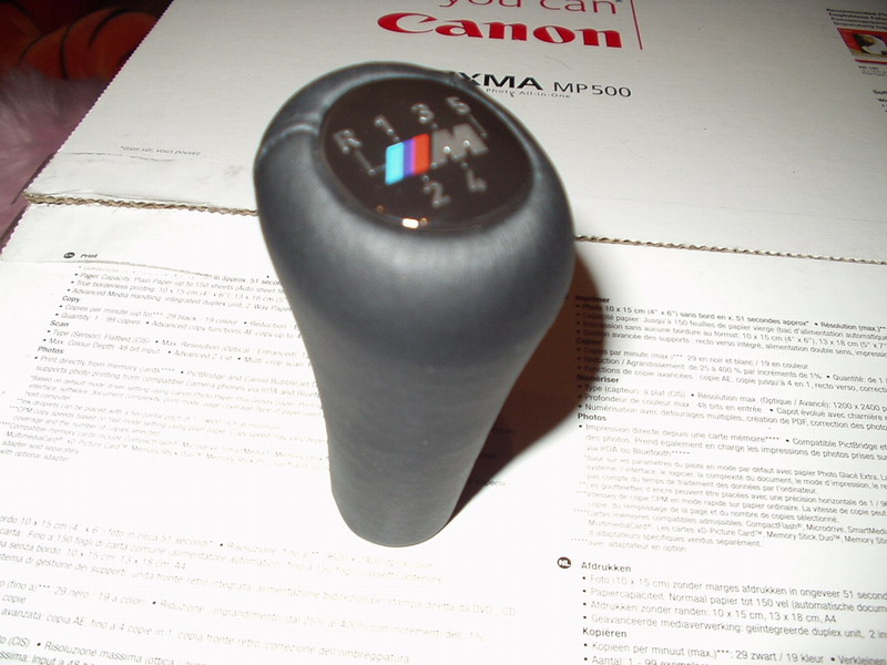

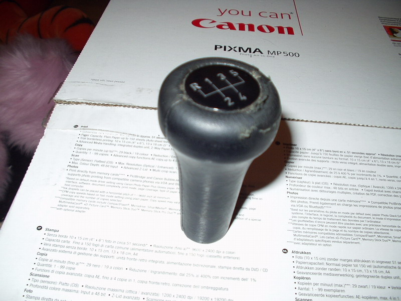

    Wanhassa E30 325 cabriossani on kuvan yksi mallinen pyöreäpäinen vaihdekepinnuppi. Onko kellään tietoa onko tämä ihan originaali, autossa uutena ollut nuppi, vai jälkeenpäin vaihdettu? Eli millainen nuppi näissä on tullut tehtaalta?
    Ostin nimittäin äskettäin merkkiliikkeestä uuden nupin tuon vanhan ja kuluneen tilalle. ETK:n sekä oikeiden speksien mukaan tilaamalla tuli kuvan kaksi mukainen nuppi joka ei nyt passaa paikoilleen, eli ei pysy yhtään kohdallaan vaan pyörii ja irtoaa herkästi.
    ETK:ta selailemalla huomasin, että ilmeisesti vain E30 M3:ssa on ollut tuollainen pyöreäpäinen nuppi, pitääköhän tämä paikkaansa?

    en kyllä osaa sanoa että minkälainen on ollut ja missä mut siinä vaihekepin varressahan on semmonen poikittais ura johon painautuu kiinni siellä nupin sisällä oleva vasta osa... uusi nuppi saattaa olla vain himpun verran tiukka... eli ootko löyny riittävän lujaa että se loksahtais kunnolla paikalleen...?
    niin ja mulla ainakin oli tossa ix:ssä ton eka kuvan näköinen nuppi...

      Joo, voihan olla että en laittanut sitä kunnolla paikoilleen, vaikka murjoin kyllä lähes kaikin voimin. Pitää vielä käydä tallilla kokeilemassa uudestaan jonkun lekan kanssa.
      Onko kellään muuten tietoa millä varaosanumerolla tuollaisen pyöreäpäisen nupin voi tilata? Numerolla 25111 221 284 tuli ainakin tuollainen uudemman mallinen. Mieluusti ottaisin pyöreäpäisen, kun käy paremmin tuohon wanhan auton imagoon.

        99% varma, ettei missään E30:ssä ole ollut vakiona tuollaista pyöreää nuppia enkä ole käytettynäkään nähnyt eli melko varmasti joku tarvikenuppi
        Tosiaan se uusi nuppi voi olla hitusen tiukka siihen hahloon, mutta kun sen saa siihen istumaan niin ei se siitä enää ihan heti lähde mihinkään pyörimään...

          En usko että kyseessä on kuitenkaan tarvikenuppi vaan ihan originaali bmw-osa. Nimittäin erikoista jutussa on se, että tilatessani uuden nupin tilasin myös vaihdekaaviomerkin. Kuitenkin myyjä katsoi epähuomiossa väärän osanumeron, jonka perusteella kaaviomerkki oli pyöreä ja kävi täsmälleen tuohon vanhempaan nuppiin. Uudemman nupin merkkihän on soikeahko ja isompi.
          Lisäksi myös ETK näyttää E30 M3:n nupin olevan juurikin pyöreänmallinen, jos noihin piirroskuviin voi luottaa.
          Jos tätä threadiä lukee joku M3:n omistaja, niin voisi kenties vahvistaa sen, millainen nuppi M3:ssa on.

            M3:ssa on juuri tuollainen nuppi. Uskoisin että nuppisi on aito BMW osa.

              Autona E30 cabrio 325 -89. Oli alunperin pyöreäpäinen nuppi mutta olen hänessä monenlaista nuppia käyttänyt ja kaikki ovat sopineet, nyt paikoillaan tuollainen pyöreäpäinen missä kaavio on valolla et " näkee vaihtaa pimeessäkin " muahahahaha!!!!
              Nupin asentaminen helppoo, unohda voima äläkä survo, vaan nuppi hahlon huulille ja terävä napautus nupin päähän ja vot, siellä lepää.
              Autoja mitä olen nähnyt on suunnilleen ollu seuraavasti; pyöreämpi ja hieman pidempi 88 tai uudempi ns. facelift ja se kulmikkaampi ja vähän lyhempi 87 tai vanhemmissa E30:ssä. Tässä siis vain asioita mitä oma silmä on maailmalla havainnut, korjatkaa joku asiasta tietävä, jos meni väärin.

                  kaverilla on ainki kahdessa e30:sessä ollu tollane pyöree nuppi. toinen oli 325 ja toine 316. kyllähän noita pyöreitä nuppeja näkee aika paljonkin ainaki vanhemmissa e30.sissä....

                      1. kuvan mukaisia pyöreitä nuppeja oon nähny parissa tutun bemarissa, 316 -85 ja 320 -86.
