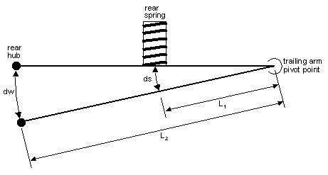

                      Kuinka jäykät kynäjouset E30 taakse?
                      Tervehdys.
                      Ilmeisesti autoon on tulossa ns, kynäjousi alkuperäiselle paikalle?
                      oheisesta kuvasta selviää miksi takajousi on noin 2-3 kertaa jäykempi kuin etujousi.
                      Eli takana löytyy todella paljon vipuvartta jolloin jousijäykkyys pyörällä onkin jo pienempi kuin edessä.
