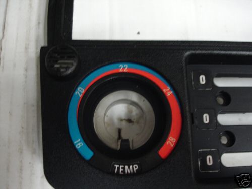

    Moro!
    Tuollaisen lisävarusteen haluaisin omaan e30 autooni.
    eBayssa näyttää olevan yksi myynnissä, mutta kun autossani on ilmastointi ja tuohon pakettiin näyttää kuuluvan koko puhallin, ilman ilmastoinnin nappeja. Ollut varmaan autossa missä ei ollut ilmastointia.
    Millainen homma on tuota asentaa?
    Onko eroa ilmastoinninkanssa vai ilman?
    Onko joku asennellut?
    Olisiko jossain ohjetta?

    Eipä oikein sovi nuo osat kivuttomasti sillä lämmitys/ilmastointilaite paketin johtosarja on erillainen ilmastoinnilla olevassa niin tuota pelkää lämmityslaitteen automaattisäädön johtosarjaa ei voi käyttää.
    Näyttää olevan tuo automaattisen lämmönsäädön ohjainboksikin eri varaosa numerolla jos on automaattinen lämmösäätö ja ilmastointi. Osa nro. 25

      Veikkaan että asennus kyllä onnistuu kun toi puhallin kotelo on sama on ilmastointia tai ei. Tuskin on siinä ilmastoinnillisessa säätimessä muuta kuin että pudottaa mahdollisesti ilmastoinnin pois pelistä jos meinaa tulla liian kylmää(tai kenno meinaa jäätyä)?? Ei tiedä. Ymmärtääkseni säädin itsessään on irrallinen systeemi muusta johtosarjasta. Se mittaa ohjaamon lämpötilaa kahdesta eri kohtaa ja ulkoilman lämpötilaa puhaltimen imuaukosta.
      Kiva varuste toimiessaan kun ei tarvitse rukata lämpöjä..

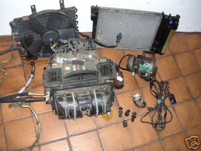

        Puhallinkotelo...
        Onko puhallinkotelo se musta mötökkä missä on virtaussäätimet?
        Tutkin ilmastointilaitteita ja paketeissa myydään aina mukana tuo puhallinkotelo. Nyt kun autossani ei vielä ole ilmastointia asennettuna (olen kyllä sen ostanut käytettynä), vaan olen sen ensitalvena asentamassa, niin tarviiko tuota puhallinkoteloa tässä vaiheessa vaihtaa ollenkaan?
        Saanko vinkkinä jos tuon olet asentanut, niin onko tuossa ebay paketissa suunnilleen kaikki tarvittava?

          Kannattaa asentaa se kotelo jo nyt, muuten et saa esim sitä ulkoilman haistelijaa paikoilleen... Samalla voit laittaa sinne jo sen ilmastoinnin kennon ja höyrystin venttiilin ja ohjaamon puolelle tulevat putket.. Joudut kuitenkin purkamaan koelautaa paljon kun asennat ton säätimen, on todella pieni vaiva ottaa se kokonaan pois ja vaihtaa se kotelo samalla. Saa tehtyä sähkötkin samalla. Kannattaa samalla sitten vaihtaa se ulkolämpötilan haistelija ja ilmastoinnin kennon lämpötilan haistelija uusiin. Ne on perseestä vaihtaa kun kotelo on paikallaan.
          En ole asentanut, mutta autossa on sellainen alkuperäisenä paikoillaan. Huolsin sen talvella juuri vaihtamalla ne lämpötilaanturit.
          Kyllä tossa kuvien perusteella on paljon tavaraa, millainen kotelo sulle tuli ilmastoinnin mukana??

            Kotelo...
            Tuollaisen paketin ostin.

              tosta paketista jää toi flexti ja jäähdytin myyntiin
