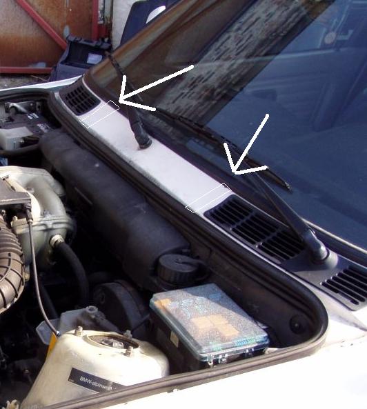

    Onko teillä jotain filttereitä ilmanottoritilöiden ja tuulettimen välissä?? Mulla löytyy molemmin puolin, mutta varaosanumeroa ei löydy mistään. Olisi tarkoitus uusia kyseiset filtterit, koska ovat hieman lahoamispisteessä.
    Wetterillä veikkailtiin että ovat jälkiasenteiset, koska mitään varaosanumeroa ym. ei heidän tietokannasta löydy. Yllättäen myöskään realoem:stä ei löydy mitään.
    Tuossa kuva selkiyttämään niiden sijaintia.
    e30 318i

    E30:iin on ainakin vuoden 1989 myyntiesitteen mukaan saanut raitisilmasuodattimet. Ei kyllä mitään tietoa missä moiset sijaitsevat. Yhden e28:n olen nähnyt johon oli itse tehty raitisilmasuodattimet olisikon Scanian raitisilmasuodattimista muokkaamalla.

      En ole kuullut että kenelläkään olisi ollut:think
      Onko ne alkuperäisen näköiset? Mitenköhän ne mahtuu olemaan siellä kun lasinpyyhkijän moottori ja koneisto on kanssa tuolla.

        Alkuperäinen raitisilmasuodatin sijaitsee siellä missä ilmastoiduissa on kenno.
        Ilmastoituihin malleihin ei ole suodatinta sen takia edes saanut.

          Sitäpä olenkin miettinyt, että kenen tekemät ne filtterit on. Viime kesänä pyörittelin käsissäni niitä ja muistaakseni niissä ei ollut mitään merkintöjä.
          Ne kuitenkin näyttävät kuin tehdyiltä siihen paikkaan. Ja ovat laadukkaasti tehty, eli ei pysty selkeästi erottamaan että olisivat DIY.
          Filttereissä on kolo, jottei lasinpyyhkijät ota niihin kiinni.
          Pitää kattoa saisiko otettua niistä kuvia kun seuraavan kerran joutuu purkuhommiin.
          Ilmastointia autossa ei ole.
          No jos näitä filttereitä ei kuulu olla, niin onko tuulettimeen sitten sisäänrakennettu jonkinlainen ilmansuodatus? Jos kojetaulusta aukaisee keskellä olevat raitisilmakanavat, niin tuleeko niistä puhdistettua vai puhdistamatonta ilmaa? Siis ei-ilmastoidussa e30:ssä.
            Ei ole. Sieltä tupsahtaa koivunsiemenet ja siitepölyt suoraan kajuuttaan.
              Oliko filttereiden kyljet reiällistä kovalevyä (tai jotain sen tapaista) ? Onko paksuus jotain 3-4cm ?
              Omistin joskus 316 9/87 ja pyyhinkoneistoa korjaillessa törmäsin tuollaisiin. Olin aivan varma että olivat jonkun omat tekeleet, mutta eivät todellakaan mitkään räpellykset. Noistakaan en löytynyt mitään tekstejä.

                Oho olipa täysin uutta tietoa. Todellinen allergikon unelma. No tuossapa sitten selitys siihen, että oikeastaan koskaan ei ole tullut tuuletuskanavista mitään ylimääräistä. Saapi filtterit olla jatkossakin nykyisellä paikallaan.
                  Omistin joskus 316 9/87 ja pyyhinkoneistoa korjaillessa törmäsin tuollaisiin. Olin aivan varma että olivat jonkun omat tekeleet, mutta eivät todellakaan mitkään räpellykset. Noistakaan en löytönyt mitään tekstejä.
                  On. Sen muistan, että reiällistä levyä oli ja paksuus täsmää myös. Sitten tiivisteen virkaa toimittaa noin 1 cm kerros superloonia vai mitäs se onkaan.
                  Mun auto on 12/87, niin voisiko kyseessä olla joku kokeilu kyseisen vuoden malleissa?

                    On. Sen muistan, että reiällistä levyä oli ja paksuus täsmää myös. Sitten tiivisteen virkaa toimittaa noin 1 cm kerros superloonia vai mitä se onkaan.
                    Muistikuvien mukaan siis aivan samanlaiset. Filttereiden poistaminen helpotti hytin "hengitystä" huomattavasti, olivat varsinaiset puhaltimen "etuvastukset".

                      Pitääpä irroittaa nuo joksikin aikaa ja kokeilla tuleeko positiivista vaikutusta. Jonkinlainen havunneulasten ym. esto pitäisi sitten kehitellä kyllä tilalle.
                      Jos laittaisi niiden muovisten ilmanottoritilöiden alapuolelle jotain tosi tiheää (mustaksi maalattua) kanaverkkoa, niin siinäpä olisi ainakin jonkinlainen este roskille.
                        Tuskin on mikään kokeilu, jos olisi alkuperäisiä, löytyisi osat etk:lta
                        Veikkaan ulkopuolisen valmistajan tekeleiksi.

                          olis ihan hyvä jos saisit kuvan nuista tänne.
                          joskus oon suunnitellu et tekis jostain harsosta sinne väliin suodattimet. niiden pitäisi olla tietenkin sillain etteivät pääsisi kastumaan, vois alkaa haiseen aika pahalle...:think

                            Joo pitää ottaa muutama foto kun saan kameran lainaan jostain.
                              Ihan ohimennen olen huomannut että mineissä on noiden ilmanottoaukkojen ritilän alapuolella karkeaa vaahtomuovia liimattuna ohut kerros. kuvassa osa nro. 7 -> http://www.realoem.com/bmw/diagrams/t/o/225.png
                              Suodattaa varmaan mukavasti havunneulat yms.
