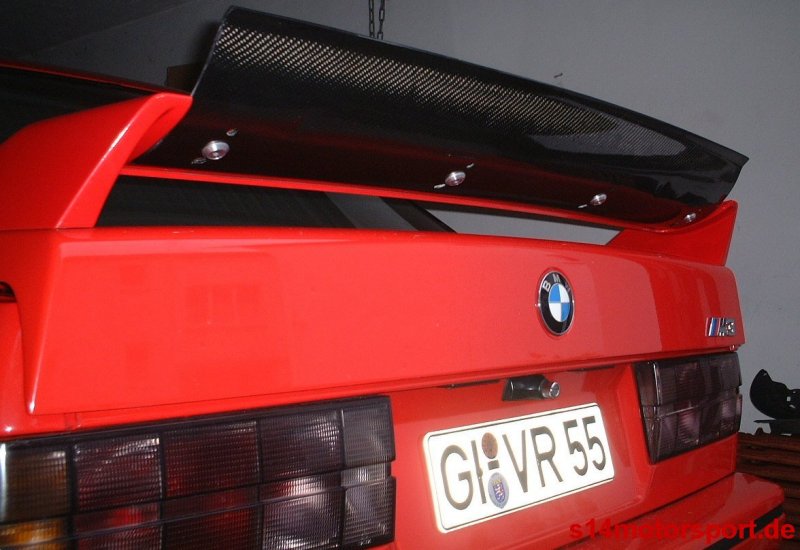

                  olisko kellään muottia tollaseen lippaan muuten? tmv?

                    uusi käyttämätön kuvanmukainen hiilikuitu lippa löytyy 175e hintaan.

                      Toi lippa kuvan lippa istuu hyvin ainoastaan evo3 spoileriin.
                      Siinä kun on lipan paksuinen syvennys, vakioon se tulee erittäin tökerösti.

                        siltähän se näyttää joo, pitää siis jyrsiä omaan tollainen rako.

                          Luulen että siitä tulee silti tökerön näköinen, jyrsittävä alue on iso ja näkyvällä paikalla, spoilerin materiaalikaan ei välttämättä kestä jyrsimistä.

                            ...lasikuitua on helppo jyrsiä, jos käsi on vakaa. Itse olen paljon jyrsinyt pieniä kuvioita/aloja pelkällä porakoneella, joka tosin on helkkarin aikaa vievää ja vaatii malttia + tarkkuutta. Periaatteessahan tuo ei tarvitse kuin pienen upotuksen, mutta iso riski silti toki on saada universumin tökeröin siipi :think

                              Kyllähän sitä hioo ja jyrsii mutta ongelma on siinä että lippaa varten syvennystä pitää olla n. 6mm, jollei spoileri ole umpi tavaraa niin 6mm jyrsimisen jälkeen saattaa seinämä vahvuus olla lähellä nollaa.

                                totta, täydellisessä maailmassa olisi jollain tollainen evo siipi muotti..
