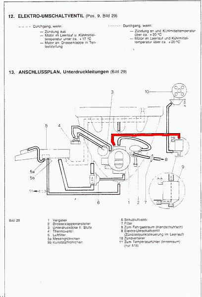

                    joo elikkä nyt on kaasari kasassa.nyt sillanen kysymys et miten noi letkut menee??jääkö joku kohta tyhjäks?kun akun puolella kaasarin alaosassa on 2 paikkaa sit hiukan ylempänä 1 ja sit yks siin mustas mötikäs 1 ja letkuja siellä ei ole kun kolme..
                    tossa eli jos kyseessä se tanan pierupurkki...
                      tuo selvensi asiaa paljon mitäs tuo punasella merkattu letku säätää/mikä se on?? mulla ei sellasta letkua ole eikä sitä siinä minun aikanani ole ollut:think
                        sehän menee siihen "säädin" palikkaan (joku sähköinen paineen säädin) mikä on siinä tuli/rinta pellissä kiinni, niin siis jos sulla on koko palikkaa, ei mullakaan ole koko palikkaa ollenkaan, weberin kaasari tosin...
                        siitä palikastahan menee sit letku virran jakajan alipaine kellolle, joka säätää ennakkoa. eli se piuhan pitäisi sit mennä suoraan jakajalle kaasarista kun kerran sitä palikkaa ei ole.
                        ja vielä se että onhan nuita pierpurkkejakin eri malleja tossa kuvassa malli 2be, hankala mennä sanomaan mikä sulla on joten letkuissa voi olla hieman eroja mut tosta näkee kuitenkin jotain:think
                        niin ja toi kovemmalla vauhdilla alkava nykiminen vois johtua sit siitä kun sulla ei mene sinne jakajalle sitä alipaine letkua ollenkaan, mikäli ymmärsin oikein...

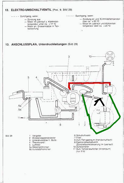

                          mul ei oo toi alipainekellon letku näköjään missään kiinni:think mul menee kuvan mukaisesti tuo vihreällä värillä oleva tuonne ja se on tuo letku numero 8 siinä on töi mötikkä tossa keskellä... mistä tuon numero 8 letkun pitäisi tulla?
                          laitoin nyt muut letkut oikein tuon kuvan mukaan mutta toi numero kasin letkun oikeen puoleinen pää ei ole missään kiinni...
                            toi letku numero 8 taitaa mennä mittariston kulutus viisarille jos sellaista ei ole niin eipä sitä sit tarvi, ei faktaa arvaus. letku sit kannattaa tukkia mikäli siihen tulee imu. ja se mötikkä mistä lähtee se letku numero 8 on se alipaine hässäkkä joka aukaisee kaasarin toisen kurkun, jos siinäkään ei ole letkut kunnolla niin nykiminen saattaa johtua siitäkin että löpö loppuu kesken kun se toinen kurkku ei pelaa. ime siitä mötikän letkusta ja katso että aukeeko se toinen kurkku ollenkaan.
                            tossa pierpurkissa on niin paljon hajoavia ja kalliita pikku osia et just sen takia webereitä on nakottu tilalle...
                            ei osaa oikeen kunnonlailla neuvoa kun pitäs ite olla vieressä katsomassa
                              joo pistin virrat pääl ja koitin ime siitä,sitä enne siit mötikäs kuulus sillanen sirinä ja sitkun siit imi niin se hiljeni mut ei se toinen kurkku liikkunu kyl suuntaan eikä toiseen...
