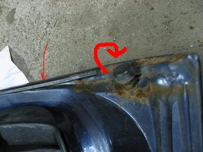

    Moro moro. Tässä kunnostan ittelleni takaluukkua tuohon touringiin ja huomasin että pitäis ne molemmilla sivuilla kulkevat listat, jotka jatkuvat aina luukun ulkopuolelle ikkunatiivisteeseen, saada irti. Kysymys kuuluukin että saako ne poistettua ja asennettua takaisin ehjänä ilman ikkunan irrotusta?

    Hop, nostetaanpa ylös jos joku tietäis. Alkais asialla olla jo kiire. Oon tässä vaan kuutioinu asiaa siihen suuntaan että toi kun on liimalasi niin sen saa paikalleen sitte vaan lasin irrottamalla ja liimalasia ei sitte taas voi irrottaa ehyenä?

      Lähtee listat irti kääntämällä ja samalla vetämällä niitä ulospäin(katso kuva).Lasinkin saa ehjänä rautalangalla(tai jostain lasiliikkeestä saa oikein tähän tarkoitukseen tehtyä karhennettua rautalankaa) nyhräämällä irti ja kannattaakin ottaa koska suurella todennäköisyydellä on myös lasin alle päässy korroosio iskemään, lasiliikkeestä myös luonnollisesti saa liimat/pohjusteet millä lasin saat takaisin.
