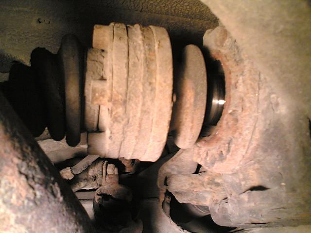

                            • BME316
                              • 445
                              Nyt taisi vian aiheuttaja löytyä. Huomasin että kuskinpuoleinen vetoakselin tumppi perästä oli hieman irti, niin vedin lisää ja tuli tuon verran ulos. Työnsin tumpin takaisin sisälle eikä vetämällä tullut enää ulos. Kokeilin käyttää autoa renkaat ilmassa, ennen on täristänyt tolkuttomasti 60km/h vauhdista ylöspäin, nyt ei täristänyt yhtään edes 100km/h vauhdissa (mittarin mukaan).
                              Miten on mahdollista että vetarin tumppi on lähtenyt liukumaan ulos? Onko perän laakerit sökönä vai jotain muuta? Ei siinä välystäkään juuri ole havaittavissa, eikä pidä mitään ylimääräistä meteliä kun yritin sitä kuunnella samalla kun laitettiin vauhtia pyöriin.
