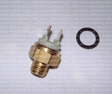

    Osaako joku lonkalta sanoa mikä osa tämä on ja mihin vaikuttaa, alla linkistä osa # 4. ohessa myös kuva miltä näyttää luonnossa.
    http://www.realoem.com/bmw/showparts...45&hg=11&fg=35
    Omassa tämä on syöpynyt katki liittimien juuresta. Omituista on että walloth nesch myy tätä nimikkeellä (suomennettuna) ”320/323 malleihin sekä kaikkiin malleihin missä on ilmastointi”.
    Voisiko olla siis niin että omassa 315 mallissa missä ilmastointia ei ole niin tämä olisi turha kapistus ja tehtaalla isketty autoon kiinni vain tuotannollisista syistä?

    :think Linkissä osa 4: Jäähdytysnesteen lämpötilan anturi (kuten siellä lukeekin). Vaikuttaa lämpömittarin toimintaan.
    Walloth&Nesch myy tuota osaa samalla osanumerolla ja jopa samalla osanimikkeellä.
    Kuvan olet kaappannut juuri siitä osasta,jonka nimikkeen olet suomentanut.
    Vielä linkki tuohon osaan. KLIK. Osa 22.

      Eka viestin realoemin linkistä väittäisin kyseessä olevan osan nro: 6, kun kerran on kaksi napainen. Lämpömittarin anturi (osa 4) on yksi johtoinen tässä ikäluokassa.
      315 kohdalla ei itsellä ole tietoa, mutta ilmeisesti se ohjaa ryyppyä/rikastinta?, kun realoemin mukaan lämpötila on 35°C :think eli jättäis ryypyn pois kun lämmöt 35...?
      320/6 malleissa noita lämpökytkimiä on kaksi kappaletta ja ne ohjaavat sähköflektin kahta eri nopeutta 91°C / 99°C. Realoem osat 21 ja 22, tämä on varma tieto.
        Tuota ryyppy/rikastin ohjausta olen itsekkin miettinyt, koska auto käy nykyään todella huonosti kylmänä tyhjäkäyntiä --> meinaa sammua. Tuntuu kuin rikastin olisi pois pelistä kokonaan. Tyhjäkäynti toimi paremmin kunnes osia tarkastellessa hipaisin tuota sensoria ja se jäi kuin luu käteen.
        Vaihdoin murtuneet alipaineletkut sekä kaasuttimen ja imusarjan välisen laipan, ei mitään merkitystä auton käyntiin eli ilmeisesti ei ole imuvuoto ongelmana.
        Autolla on ajettu 97 tkm joten kaasari ei ole laho, tosin tiivisteet saattaa olla ajan nakertamia...
