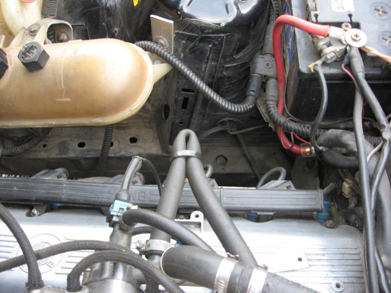

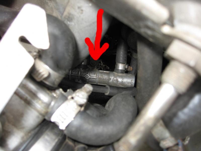

            tommosia kuvia sain napsittua, vähän sekavia. Siis tuo nippusiteellä sidottu letku menee tuohon mötikkään ( 3 muun letkun kanssa) tuossa toisessa kuvassa, onko tuo osa lisäilmaluisti vai mitäs helvettiä ?
            http://kuvablogi.com/blog/20499/1/
            http://s1.fi.bitefight.org/c.php?uid=54056
            • jr66
              • 16752
              • Asikkala
              Mötikkä on lisäilmaluisti ja letku menee oikein, luult. tukittu koska luisti paskana ja tyhjäk. lämpöisenä liian korkealla. L-jet ruisku, luisti toimii veden lämpötilan mukaan.
              • metake
                • Sep 2008
                • 331
                • Janakkala
                Tuo on aivan normaali tyyppivika noissa LE2-jetronic ruutissa. Lisäilmaluistissa on bi-metalli jousi jonka pitäisi sulkea lisäilmakanava kun moottori lämpiää. Aikaa myöten ne yleensä juuttuu kiinni asentoon ja moottori ei saa kylmänä riittävästi ilmaa. Systeemihän kaikessa yksinkertaisuudessaan päästää kaasuläpän ohi ilmaa, jolla on sama vaikutus kuin painaisi kaasua hivenen.
