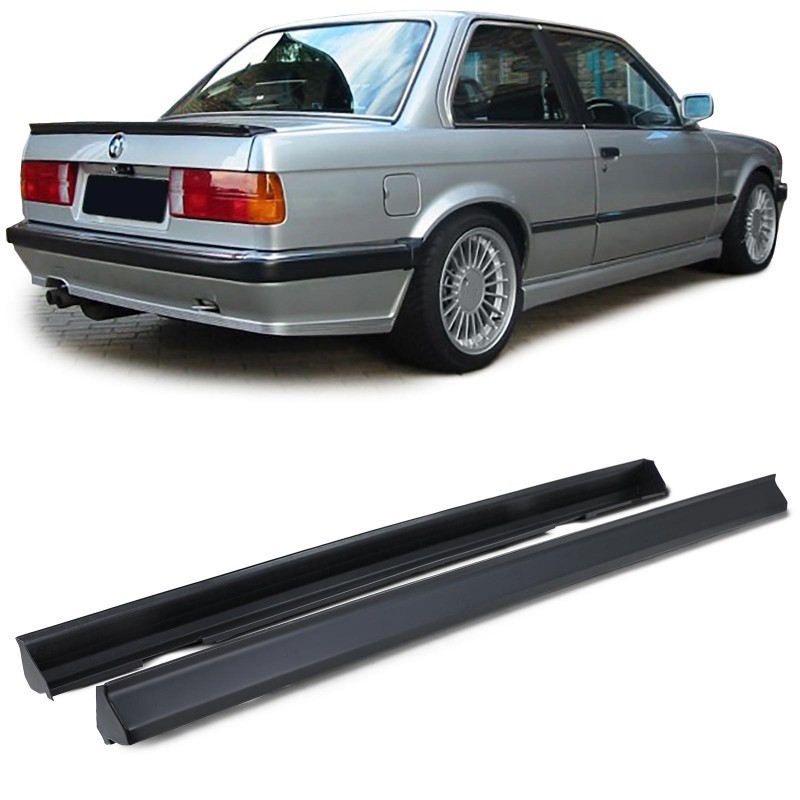

    Vieläkö näitä jeesuksen aikasia laatikoita joku tuunailee? No varmasti joku ainakin joskus tuunannut, niin osaisi ehkä auttaa. E30 huutaisi hillittyjä helmalevikkeitä ja googlella löysin seuraavanlaiset: https://www.revotec.fi/bmw-e30-82-94-sivuhelmat
    Lisätiedoissa lukee: "Cabrio vm.12/1985-10/1993 (Helmat lyhennettävä alareunasta)" Ihan en nyt ymmärrä tuota, koska ongelmahan on ennemmkin että kovakattoisen helmalevikkeet on liian matalia, koska cabriolet helma ulottuu paljon alemmaksi?

    Tein m3 tyyliset itse pellistä. Kiinnitys päädyistä ja alla kanttiin edestä lokarin kanssa ja takaa akselin tuen kohdalta. Vielä pitäis irrotella ja pistellä nastat jotta saa yläreunasta verhoilunastoilla kiinnityksen niihin helman listan reikiin. Toiset odottaa tuolla myös jotka 15 leveämmät. Yläreuna menee oviaukon reunalle ja takaosa siihen pieneen uraan joka kyljen/helman saumassa.
