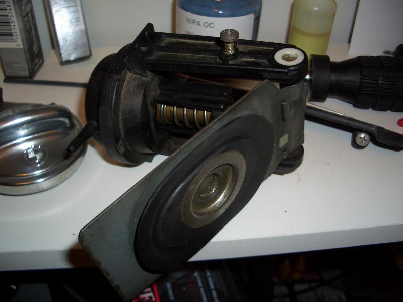

    Miten mahtaa vaikuttaa käyntiin jos tämä osa (kuva) on rikki? Mötikkä sijaitsee ilmanotto rööristössä ennen suodatin panosta. Ohjaa moottori kylmänä kuuman ilman pakosarjan päältä ja moottorin lämmetessä antaa koneelle ilmaa suoraan ulkoilmasta. Mötikkään menee alipaineletku, eli sillä kone tuota käskee.
    No joka tapauksessa läppä ei jaksa liikkua kuin pari milliä kun nippaan ohjaa paineilmaa, eli onko tuo nyt sitten mäsänä? Vai onko koneen itse kehittämä paineilma niin paljon "suurempaa" että tuollaisella aerosoli paineilmalla tuo ei liiku kuin sen pari milliä?

    Niin moottorihan imee tuosta nipasta... Eli alipainetta
    Paineilma puhaltaa ja luultavasti tuo ei toimi väärään suuntaan.

      "koneen itse kehittämä paineilma"
      Siis mikä ? Kuten edellä todettu, alipaine eli olet testannut osaa väärään suuntaan, alipainetta tuohon nippaan niin läppä kääntyy reilusti toiseen suuntaan.
