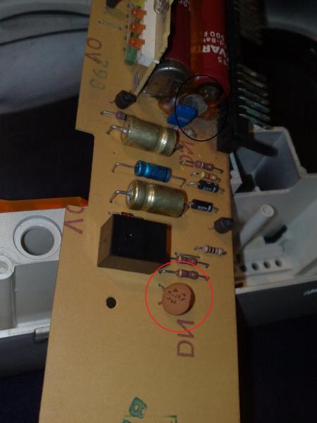

    Koitetaampas täältä jos löytyisi e30 mittaristo tai elektroniikka specialisteja ja ratkaisisi ongelmani. Mittaristo on VDO ja vm86 320i.

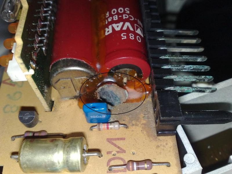

    Eli, e30:pissä hieman mittariston ledit/checkpanel reistasi ja ajattelin vaihtaa mittaristoon ne kuuluisat akut. Purin mittariston ja sieltä paljastui seuraavaa. Akkuen vieressä oleva kondensaattori on poksahtanut ja levittänyt sisälmyksensä piirilevylle.
    Tuo konkka on hajonnut tunnistuskelvottomaksi ts. ei siitä ainakaan niitä sen "arvoja/speksejä" nää, jotta voisi elektroniikkakaupasta hakea uuden tilalle. Osaisiko joku tunnistaa/kertoa minulle että minkälainen tuo on jotta saan haettua uuden tilalle.
    Toisessa kuvassa on ympyröitynä punaisella samannäköinen mötikkä jossa on jotain numeroitakin olemassa, onkohan se täysin samanlainen kuin tuo tuhoutunut?

            Tuo lienee arvauksen pohjalta korkeajännitekerko, arvoltaan näyttäs olevan 472 eli 4700pf ja K1 vois veikata yhtä sarjakoodiks tai niinkuin 1 kilovoltti (jolla oikeestaan ei oo näissä vehkeissä varmaan merkitystä). Partcolla näyttää olevan valikoimissa 4700pf ja 3kv hintaan 1,4e.
            edit: (joka kyllä taitaa olla aikalailla isompi kuin toi alkuperäinen.. )

                  Vastataampa nyt itse itselleni. Eli asia ratkesi kun sain käsiini toisen mittariston ja tuo hajonnut konkka on arvoiltaan samanlainen kun tuo toisessa kuvassa punaisella ympyröity. eli homma selvä ja case closed
