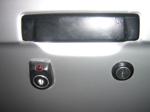

    Eli tuli tuossa pari viikkoa sitten ostettua tuommonen cäbi ja huomasin sitten että siinä on tuommonen cobran alkuperäinen häly asennettu saksassa. Tosiaan, avain on hukassa ja tällä hetkellä onkin suurin kysymys se että saako tuohon enää avainta(tai kaukosäätöä jos siinä semmonen mahdollisuus on ollut?). Vai pitääkö purkaa koko roska irti ja ostaa joku perushäly ja asentaa se.. Tosiaan, aika mykkä on koko vehje tällä hetkellä, samoten kun keskuslukitus. Nyt olis tarkotus ruveta selvittämään kummankin kohtaloa. Liitteenä kuva tuosta virityksestä, eli auton omalle avaimelle lukkopesä sekä myös tälle varashälyttimelle Onko jollain kokemusta tämän tyyppisistä systeemeistä? Söörtsillä yritin hakea mutta en keksinyt vissiin oikeita hakusanoja kun ei oikein tuottanut tuloksia.. Lähinnä olisikin hyvä tietää se että täytyykö tuohon nyt ostaa kokonaan uusi(tai käytetty) samanlainen lukkopesä avaimineen päivineen vai onko mahd. saada tuohon nykyiseen avainta..

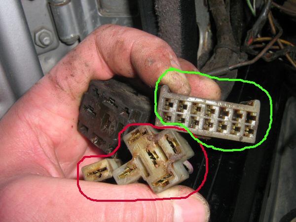

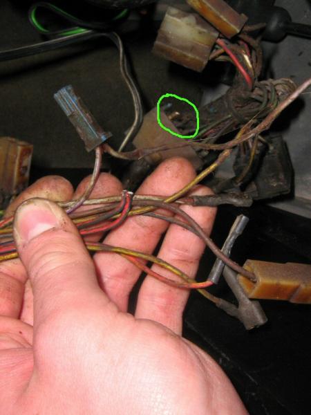

    Jaaha, tänään tuli purettua ja ihmeteltyä.. Kyllä tuntu ihtensä avuttomaksi tuossa johto helvetissä Kickpanelin takaa kuskin jalkotilasta ei löytynyt mitään muuta kuin 6-napainen rele. Siihen meni yksi 5-napainen liitin(kuva liitteessä ympyröity punaisella) sekä maadoitusjohto. Samassa nipussa oli myös musta iso neliskanttinen liitin sekä vaalea pitkä liitin(liite kuvassa ympyröity vihreällä), kummassakaan ei mitään kiinni? Pitkästä liittimestä oli myös katkottu johtoja.. Samasta paikasta löytyi myös mieletön määrä irtonaisia johtoja, osa katkottuja, osa liitoksilla. Sen ainakin huomasin että katkastuihin PUN/MUS johtoihin tuli 12v koko ajan(nämähän syöttävät keskuslukkoa alunperinkin). Ilmeisesti niiden kuuluisi kiertää kuskin oven sisälle mutta miten helvetissä tuo "koriliitos" aukaistaan?(johon oven johtosarja kiinnitetään).

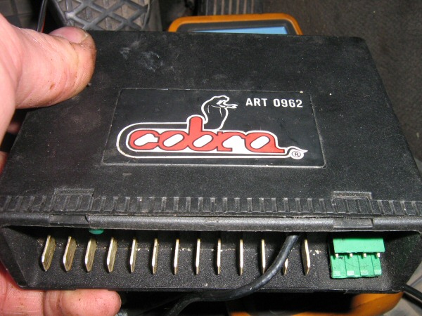

    Hälystä sen verran että ohjaako tuo hälyn boksi sitten keskuslukkoakin? Vai onko tuosta minun pirssistä otettu koko keskuslukon ohjausboksi pois? Kun sitä ei siellä enää ollut.. Hälyhän on Cobran ART 0962. Löysin myös helkkarin hyvän PDF:n tuosta hälyn kytkennästä. Harmi vaan ettei tuo Möshjöö-kieli taitu iteltä mihinkään suuntaan Jos jollain on tuosta englannin kielistä versiota (tai löytää) niin otetaan ilomielin vastaan..

      Tutkittu tuloksitta Ei tosiaanakaan mitään älliä tule tuohon hälyyn, saatikka keskuslukkoon. Onko tässä kuvassa oleva "control unit theft alarm" se hälyttimen ohjausyksikkö itsessään vai kuuluuko siihen lisäksi jotain muuta? Itsellä on tuo paikallaan ja siihen tulee kyllä jännite, mutta näyttäisi siltä että rinnalle on kytketty myös tuo Cobran boksi, johon ei tule minkäänlaista jännitettä/älyä.
      Mitenkäs tuo keskuslukko on aluneperin toiminut hälyttimen kanssa? Eli oven omasta lukosta ovet lukkoon ja häly erikseen päälle sen omasta lukosta? Kun en saanut tuohon keskuslukkoonkaan mitään tajua, eikö todellakaan kenelläkään ole heittää kuvaa tuosta keskuslukon ohjausyksiköstä? Vai ohjaako tuo häly myös keskuslukkoa? Tarviais jonkinnäköiset sähkökaaviot kun ei tuosta ETM:stä löydy mitään hälyn juttuja..
