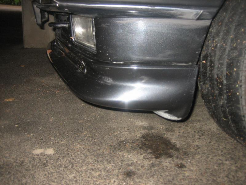

                          Mikä etulippa on kyseessä?
                          Tunnistaako kukaan E30-tietäjä minkä merkkinen oheinen E30 325 cabrion (6/1988) etulippa on? Kyseessä Saksan-aikaisen ex-omistajan asentama lippa, mutta mulla ei ole aavistustakaan merkistä/mallista. Kyselen, jos pitäisi löytää samanlainen lippa niin millä spekseillä lähtisi hakemaan.. :think
                          Kiitokset jo etukäteen.

                            Eikös tuo ole jonkun sorttinen M-tech lippa? :think Itselläni on täysin samanlainen..

                              olikohan zenderin valmiste jota on ollut M-tech varusteluissa mukana
                                Ihan BMW:n oma lippa on.
