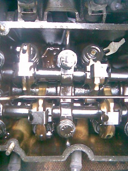

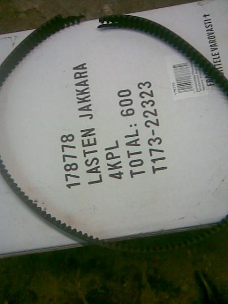

    meni bemarista jakohihna poikki ja siinä samassa 2 keinua.
    kysyisin että mitä olette mieltä onko käynyt pahempia vaurioita vai tuliskohan kuntoon keinujen,hihnan,kiristimen uusimisella?
    fiksuinta olisi varmaan kansi ottaa irti,mutta jos nyt kuitenkin saisi ajoon ilman irroitusta.
    lukenut olen tältä sivulta että vaikea on nuo keinut irroittaa jos kansi on paikoillaan mutta eiköhän ne kuitenkin pysty vaihtamaan ilman irroitusta..
    siellä on myös venttiilit solmussa että turha kuvitellakkaan pääsevänsä irrottamatta kantta

      Pakko kysyä, että minkä verran mahtoi olla ajettu jakohihnalla ennenkuin petti? Meinaan joskus aikoinaan ajettiin yli 120tkm ja 6 vuotta samalla hihnalla ilman ongelmia. Eli ei tainnut tuon 320:n jakohihna olla ihan äsken uusittu? :think
      Ja itse topicin aiheeseen - venttiilivaurio on 99% varma ja huonolla tuurilla männätkin on ottanut iskua. Eli ilman kannen irroittamista et valitettavasti selviä tästä remontista.

        kiitos vastauksista. mitään havaintoa ei ole hihnan vaihdosta millon on tehty koska on kaverin auto ja olen sitä purkanut sen jälkeen kun hihna katkesi. täytyy se kansi ottaa irti niin näkee mitä on syöny.
