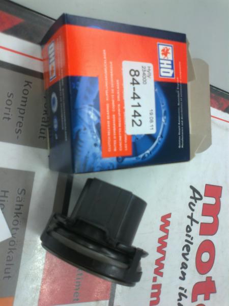

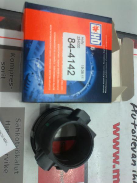

              Kävin tänään Motonetissä kurkkaamassa tuota 84-4142 painelaakeria, mutta se oli ihan samanlainen kuin tuo mulla jo oleva Sachs;in laakeri
              Tuossa alla pari kuvaa Motonetistä löytyneestä laakerista, Paketissa oli tuotemerkkina HQ.
              Minkä merkkinen laakeri sulla Turbobliz oli?
