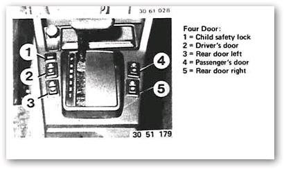

        E34 saa yhdestä napista takaovien lasinnostimien kytkimet otettua pois käytöstä, olisikohan tuo Bombon nappula samaa virkaa hoitava.

            Jep tuo pieni nappi on taka-ikkunoiden virtojen pois kytkentä. Cabrioletissä tuota ei vissiin ole.
            Ja iso nappi on ylivirtasuoja/siitä saa myös kakki lasit pois käytöstä.

                  Jep tajusin kanssa kattoa realoem:stä... Circuit breaker liittyen sähköisiin lasinnostimiin.. Jep omassa on kyllä sähköiset lasinnostimet ja niiden lukitus nappi omalla paikallaan keskikonsolissa..
                  Uskon kyllä että ko nappi on alkuperäinen, mutta tosissaan käyttötatkoitus on hämärän peitossa, koska mikään varustelistan varuste ei sitä kyllä tarvitse.. :think

                        Itseasiassa omassa autossa kun painan tuota "circuit breaker" nappia niin sähkölasit ei enään toimi.
                        Nyt vielä pari kuvaa mistä nuo napit tunnistaa.
                        circuit breakerissa on tommonen punainen reuna sekä napin reunoilla "kohouma" kuten sähkölasien ja penkinlämmittimien napeissa. Välttämättä tuota ei edes kojelautaan saa sopimaan..
                        Perus sumuvalo kytkin on "upotettavaa" mallia tai siis jää asennuspinnan tasalle. Sopii mihin tahansa napin reikään kojelaudassa.

                            Noniiin! Ongelmanahan autossani juuri on takalasien toimimattomuus.. olen kyllä tuota nappulaakin painellut mutta eipä se ne silti liiku.. pitääpi alkaa katselemaan johdot läpi

                                Vanhahan tämä ketju jo on, mutta nyt mulle ajankohtainen.
                                Nimittäin mulla tuo Circuit braker on ylhäällä, punainen reuna näkyy. Irroitin johdot, ja nappi menee alas, mutta heti kun kytken johdot, se ponnahtaa takaisin ylös.
                                Tuolla aiemmin joku mainitsi, että näin se toimii virhetilanteessa, mutta mistä virhetilannetta kannattaisi alkaa etsiä?
