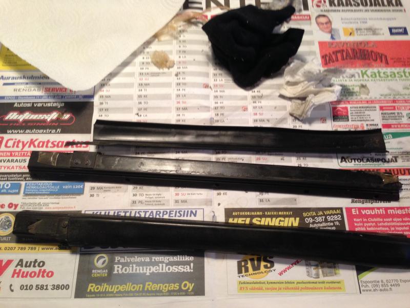

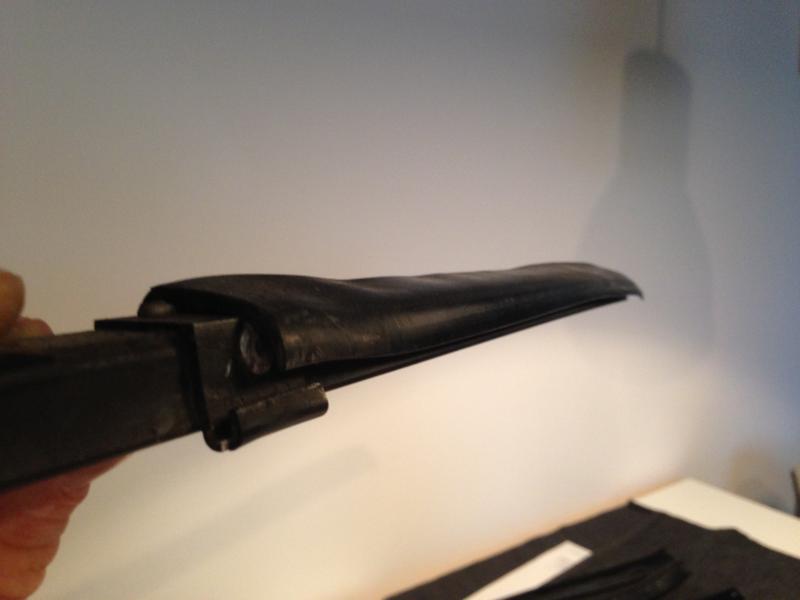

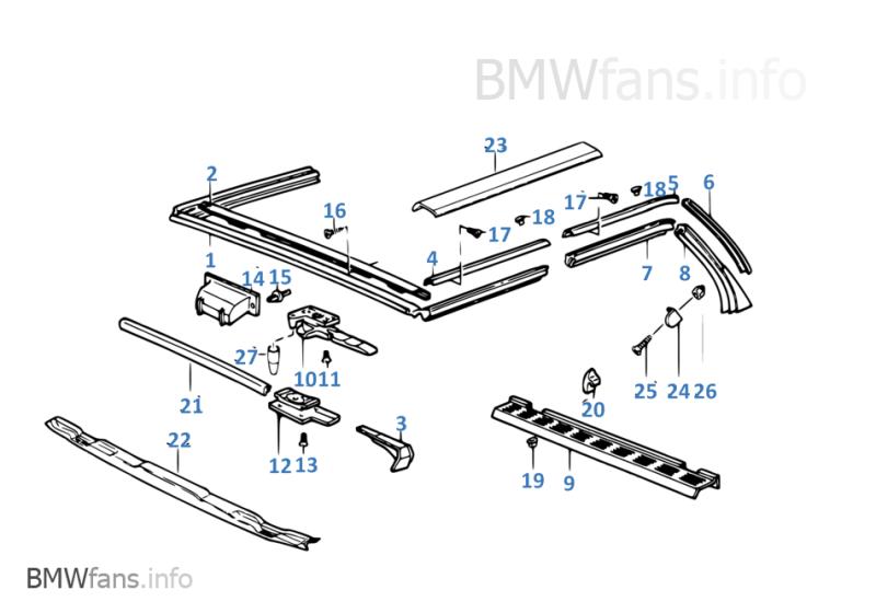

                    Voisiko joku Cabrion omistaja vahvistaa, että kuuluuko tiivistekiskojen 4 ja 5 päälle vielä erillinen kumitiivistelipare?
                    Omassani on metallikiskon päällä moinen lärpykkä, jotka oli jo puoliksi irronnet, ja lähemmin tarkasteltuna rupesin epäilemään että ovatko ne lainkaan alkuperäisiä. Jos joku viitsii tsekata omasta autostaan, niin olisin kovin kiitollinen.
                    Keskimmäisessä kuvassa kumi on irti ja ylösalaisin toisen kiskon yläpuolella. Surkeat kuvat, mutta ehkä niistä saa jonkin käsityksen.
