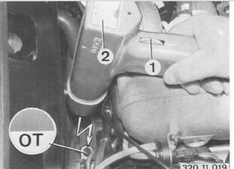

Missä ykk:n merkki m10 moottorissa?
    Pikaisesti tarvitsis tietoa, eli missä kohden löytyy m10 koneessa ykk:n merkki?

    Kampiakselin hihnapyörässä on pieni lovi ja jakopään alemmassa kopassa teräväpäinen "metallitanko". Nuo kaksi kohakkain ni pitäis kampiakseli olla ykk:ssa

      Tuossa vielä kuvat, jotta voi tarkistaa myös nokan olevan merkissään.

          .. ja vielä yksi kuva. Vauhtipyörältä löytyy myös ykk-merkki. (OT)
