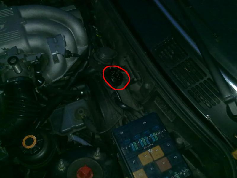

    Moro,
    Kts. liitteenä oleva kuva. Tuli vähän kämmättyä huoltovalon nollauksen kanssa. Törkkäsin alkuun virrat päällä hyppylangan tuon ympyröidyn pistokkeen pinni7:aan, jonka jälkeen muistin että nollaushan tapahtuu tuolta imusarjan lähettyviltä HUOLTOPISTOKKEESTA. Noh huoltovalo sammui, mutta pirssi ei lähe tämän jälkeen käyntiin!?
    Lisätietoa:
    - Starttaa iloisesti
    - Ei kipinää (otin tulpan irti ja johto kiinni imusarjaan kiinni eikä kipinöinyt yhtään, kait tämä on yksi tapa testata?)
    - Ei saa bensaa (bensaletkut irti eikä mitään tule)
    - Sulakerasiassa sulakkeet ehjiä
    - Releitä irroiteltu ja kiinnitelty takas
    - Testattu toisella boksilla
    - Uusittu virtalukon pohja
    - Testattu toisella puolalla
    - Testattu toisella kampuran asentotunnistimella
    Mikä helvetti tuohon iski?
    Kiitos.

    ettei oo sulakerasian sisällä kyrvähtäny mitään? :think piirilevy ei kauheita vaadi että tulee savua.

      Ei ilmeisesti ollu sulla hyppylangassa sulaketta? Kuulostas että tosiaan lähettävä mittailee virtoja sieltä sulakeboxista niin kuin edellinen jo vastasi.

        Ei ollu sulaketta välissä ei. Sulakeboksin piirilevyä kurkkasin jo aiemmin eikä nyt ainakaa palanu ollu. Tuo bensapumpun releen vieressä oleva valkoinen päärele/motronicin rele voisi olla hajalla. Ainakin oireet on samat jos se on hajalla. Eikä noi releet naksu tossa lainkaan.
        Vanhemmista malleista löytyy ilmeisesti lattasulake akulta tulevasta plussasta johtosarjasta, mutta tästä semmoista en kyllä löytänyt.
        Pitää tuo rele nyt uusia ainakin.

            Eikös siel oo myös keskuslukituksen boksi?
            mietin ettei oo käyny niin kehnosti että oot maadottanu virtalukolta tulevaa johtoa ja olis virtalukon pohja sulanu? :think

              Näin aattelin aluks, mutta pohja on uusittu kuten mainitsin.
              Tuon konehuoneessa sijaitsevan pääreleen lisäksi toinen vaihtoehto voisi olla ajotietokoneen code toimintoon liittyvä rele eli #7 tästä: http://bmwfans.info/parts/catalog/E3...d_computer/#07
              Saa tarjota jos löytyy tota obc relettä/boksia. Tuonhan ohituksen pitäisi myös aika nätisti onnistua.
              Pääsee ensi lauantaina vasta pirssin kimppuun niin selvinnee sitte.
              Edit. Tuon obc rele boksin kautta kulkee tieto virtalukon pohjalle/pääreleelle. Eiköhän tuo oo sieltä ottanut nokkiinsa. Pitäis löytyä sulakerasian ja virtalukon pohjan piuhojen välistä abs boxin vierestä eli just siitä väliltä mistä tuli vähän nollailtua.

                Se on nopeesti testattu, boksi pois ja vihreät johdot hypyllä yhteen niin toimii jos tuo boksi on se vian aiheuttaja.
                Ennen sitä voit toki jo mitata että tuleeko puolan vihreään johtoon +12v kun virrat on kytketty, jos ei tule niin sinne virtalukon suuntaan kannattaa jatkaa vianahkua, jos tulee niin boksille päin.

                  Obc rele boksihan sieltä oli mennyt. Yhdistelin noi vihreät johdot ja taas mennään
