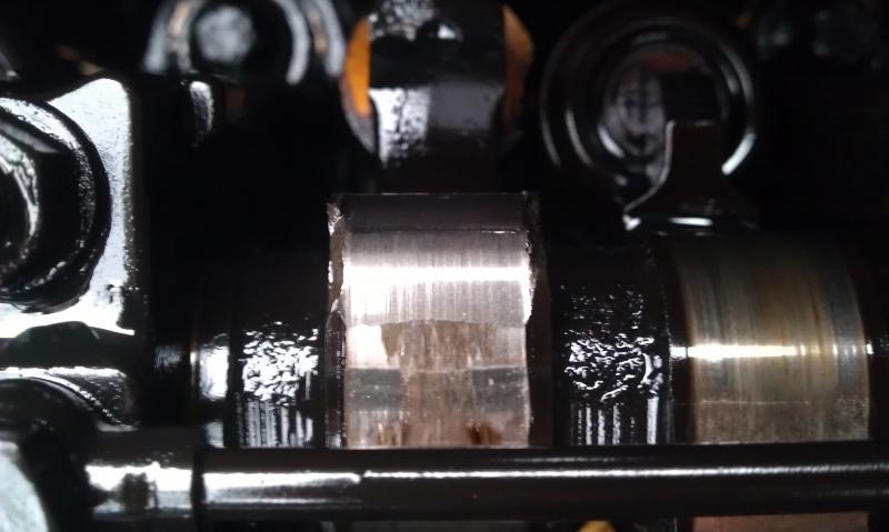

                Tänään tuli otettua toi venakoppa irti ja katottua, että minkälaisessa kunnossa nokka-akseli on. Tosiaan aika paljon kulumaa ja tuosta nokasta oli murtunut molemmilta puolilta palanen. Eli taitaa olla uuden nokka-akselin oston paikka Epäselvä kuva kun on puhelimella otettu mutta eiköhän tostakin näe kaiken olennaisen.

                  Siitä eikun tilaukseen. Jopa tervehtyy m40.

                    Juu tuota sarjaa tänään kattelinkin ebaystä. Tuon varmaan tilaan kun ei ole hirveän kalliskaan. Varmaan tuo säksätyskin vähenee kun pistää nuo uudet osat paikalleen.

                      Kyllä hiljenee. Ja suosittelen ostamaan.
