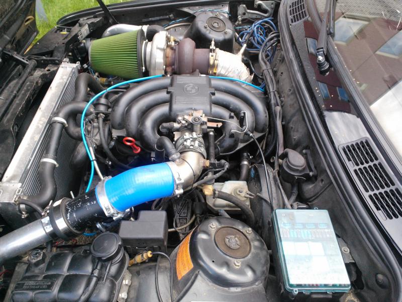

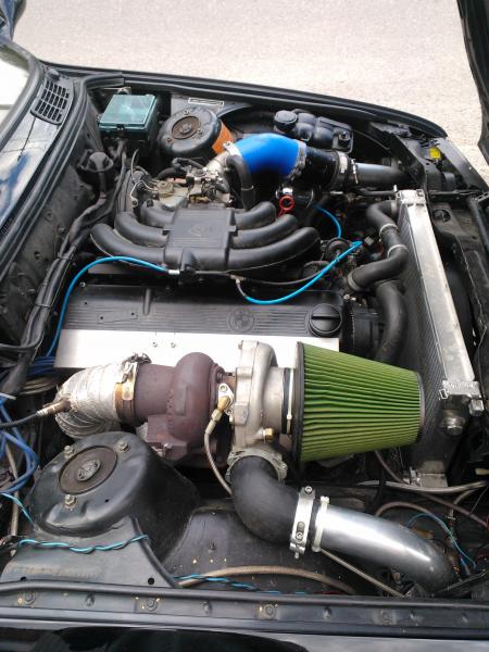

    Tekniikka siis m20b25 turbo, scanian garrett,0,6 -07 ahdot mega moottorinohjaus, välijäähy, tehokkaampi bensapumppu, jotkut hieman isommat suuttimet kait joku 300- 400, vakio bensapaineensäädin, motorcraft puola
    Vika korjattu !!
    Autoon tuli uusi johtosarja megalle ja nyt toimii moitteitta, Vikaa oli siis Lämpötila anturin piuhassa jonka johdosta työnti kokoajan liikaa bensaa ja sytkän singnaali piuhoissa sekä pari hapettunutta liitosta siellä täällä !

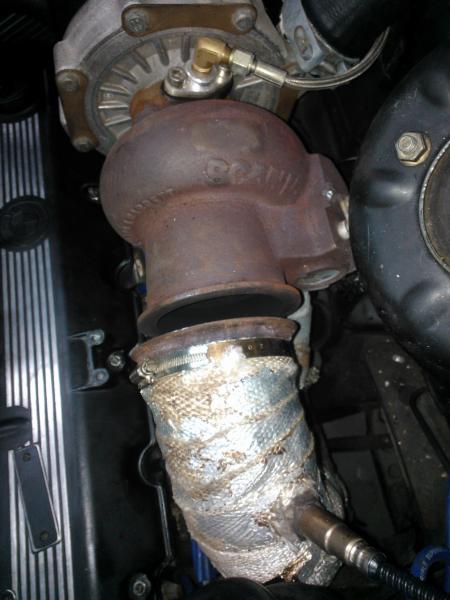

    kuvia
    siinä jotain mitä löyty
