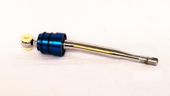

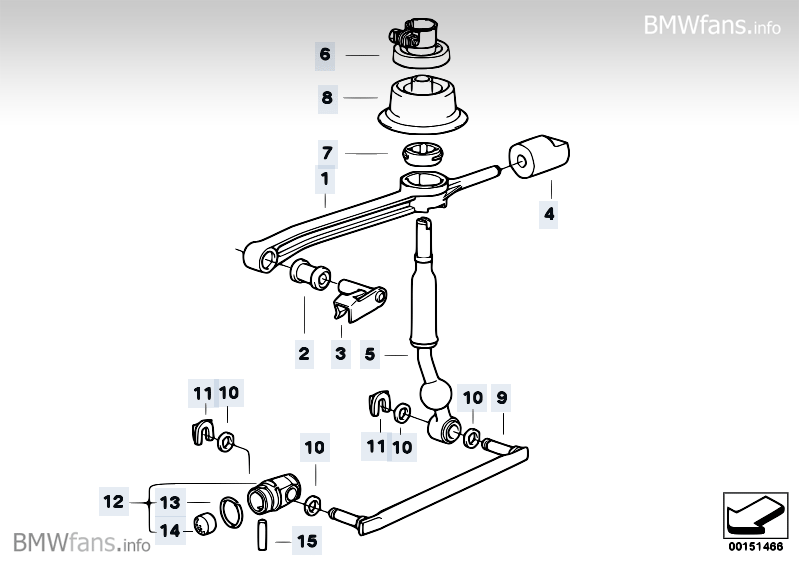

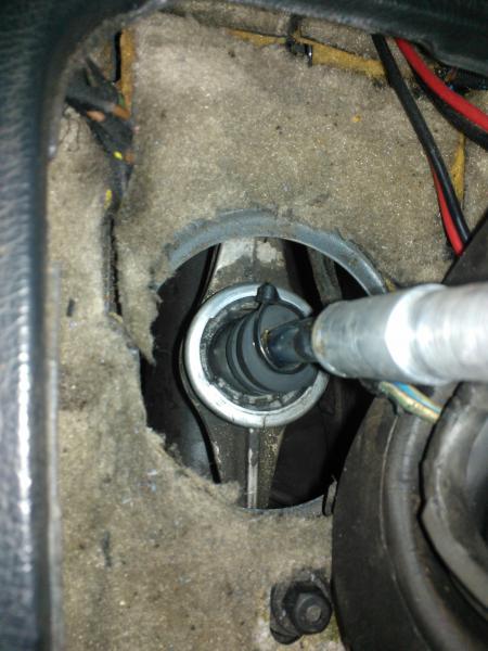

    Elikkä sopiiko tuo "Kupilla" varustettu vaihdevälin lyhennin tuohon vaihdevivusto malliin joka näkyy kuvassa, eli tuo alumiinirunko hässäkkä.
    Ajattelin tarkistaa, kun lyhentimessa lukee että sopii facelift malliin mutta en tiedä millainen vaihdevivusto systeemi niissä on ?!
    Itseltä puuttuu tuo sokka tuolta ja muovit silppuna niin ajattelin jos tuolla saisi korjattua tuon kepin väljyyden, jos vaan kävisi

    No, ensinnäkin kepin nuppi ei tule pysymään kiinni kun se ei ole kierteillä vaan painamalla, kynnet tarttuu kepin uraan.
    Facelift ja myös vanhemmat 9/85 alkaen on tuolla alumiinisella kepin telineellä että siinä mielessä sopii.
    Paljonko tuosta lyhentimestä ryöstetään rahaa ?
    Osta jokin bemari vakiokeppi mikä lyhentää sopivasti, vaihdevälin lyhennys- topikista löytyy kuvia jne.

      50e nyhtää tuollaisesta, itse lyhennin on ihan ok, on ollut ennenkin ilman tuota kuppia.. tälläkertaa vaan on nuo muovit ja sokat hävitetty / hajotettu :think
