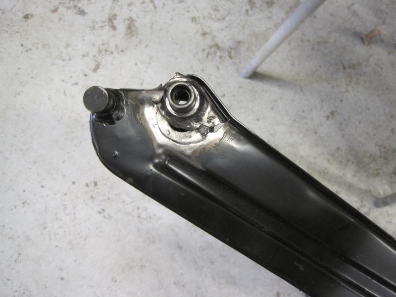

    Penkin korkeussäätö ei toimi ja selkänojaa ei saa säädettyä pystyyn. Ajoasento on erittäin formulamainen sillä selkänoja lukittuu vasta noin 50 asteen kulmaan. Lisäksi säätövivun kahva on noussun istuinosan yläpuolelle, mukava nousta penkiltä kun persuukset jää kiinni kahvaan.
    Asiaa tutkittu seuraavasti:
    Kaasupumput jotka nostavat korkeussäädön ovat kunnossa, silti nosto ei toimi.
    Selkänojan säädössä yhdystanko takertelee jonnekin eikä kardaanin puolen säätömekanismi toimi samalla tavalla vaan tarkertelee.
    Penkin kippaus toimii moitteetomasti (2D) mutta alaslaskemisen jälkeen selkanoja vajoaa tuonne 50 asteen kulmaan asti.
    Vissiin tämä on tyyppivika ja jokin paikka on pettänyt mutta olisiko vinkkiä miten lähteä asiaa selvittämään. Selkänoja on jo irroitettu mutta tuo mekanismi on kyllä mysteeri josta ei olta sitten selvää mikä siellä kränää. Verhoilut on penkissä hyvät niin ei viitsisi sen takia alkaa uutta etsimään.

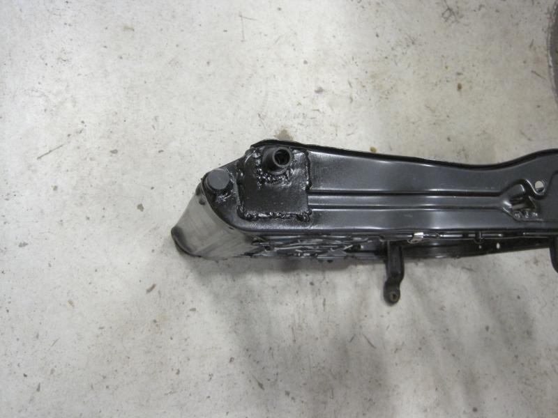

    Istuinosan peltirungossa repeämä. Istuinosan purku,korjaus hitsaamalla tai vaihto ehjään käytettyyn/kaupasta uusi osa n.200-250€.
