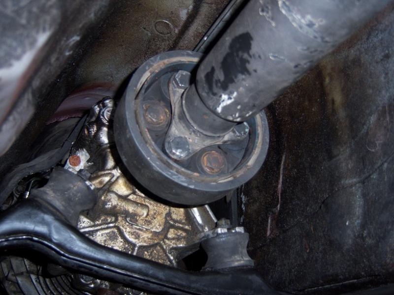

    Hei kyseessa siis e30 325i
    Kysyisin tuollaisesta kiekosta kardaanin ja vaihelootan välissä että voiko heittää mäkeen ? ei mahdu vaihdetanko liikkumaan kun tuo on edessä ottaa kiinni ja ihana äänikin lähtee , siis 5 vaihteen kanssa ongelmia yms
    yritin keppiäkin nostaa mutta ei auta kun tilaa niin vähän, vaihdoin sit koko kepin ja ei mahdu. Miten vaihdetanko edes voi ottaa tuohon kiinni ?
    Kuva ei omasta autosta mutta samanlainen "vauhtipyörä" siel on

    Se on värinänvaimennin. Kait nuo autot ilmankin sitä toimii eli mäkeen vaan
    Kyllä se siirtotanko voi hyvinkin ottaa tuohon kiinni. Jos asentaa kepin takakiinnikkeen väärinpäin niin voi ottaa kardaaniinkin kiinni.

      Selvä kiitoksia, käympä kohta repimässä irti , katsotaan väriseekö ilman sitä

        Nyt on irti
        Irti on ja toimii hyvin, tilaa tuli vaihdetangolle todella paljon, tuon kiekon sai prässillä / lekalla 2 osaan niin nyt se sisempi rinkula mahtuisi olemaan autossa kiinni ja samalla vahvistaisi hieman tuota kumia, kardaanin ja vaihteiston välissä.
