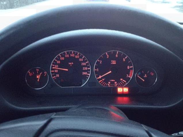

    BMW e36 328i -1995 mittaristoon ilmestyi yhtäkkiä seuraavanlainen vikakokonaisuus:
    - käsijarrun merkkivalo ja jarrunesteen merkkivalo palavat koko ajan
    - kierroslukumittari, lämpömittari ja kulutusmittari ei toimi
    - matkamittarin(näyttö) tekstien kirkkaus hävisi (tekstit näkyy todella himmeesti
    - autom. ilmastoinnin näyttöpaneelin taustavalo välillä välähtelee himmeempänä
    liitteenä havainnollistava kuva mittaristosta
    alustavasti sulakkeet pikaisesti tarkastettu, ja näyttäisivät olevan kunnossa, onko kukaan törmännyt vastaavanlaiseen ongelmaan ja mistä vikaa kannattais lähtee etsimään?
