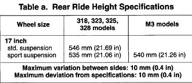

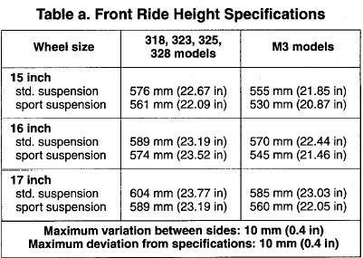

            Vanteen alareunasta lokasuojan kaareen:
