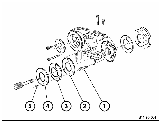

    Eli tarkoituksena olisi saada vanoksesta n. 2000-2300 rpm kuuluva metallinen ääni pois. Auto on valmistettu 9.12.1994. Luin joskus foorumista, että joku oli puhdistanut hydrauliset venttiilinnostimet bensassa ja laittanut takas ja avot, äänet oli häpyny. Koitin Forte-huuhtelua pariinkin otteeseen, mut äänet ei kokonaan häipyny ja ajattelin samalla tehdä moisen operaation, mikäli onnistuu ilman erikoistyökaluja. Venttiilinnostimiahan ei saa pois ilman nokka-akseleiden irrottamista kyseisessä moottorissa. Tarviiko välttättä tota erikoistyökalua,
    että saa nokat takasin just oikeelle kohalleen, vai onko siihen jotain muuta järkevää keinoa? ks. liite kalu1
    Ja vielä vanoksesta, luin foorumilta, että äänet on vanoksesta häipyny kun jotai levyjä on korvattu jousiprikalla, luultavasti just noi levyt. ks. liite saatolevyt
    Onko tietoa saako noita jostain vaan suoraan ostaa, vai onko ne vaan niinku "BMW korjaamotavaraa"?

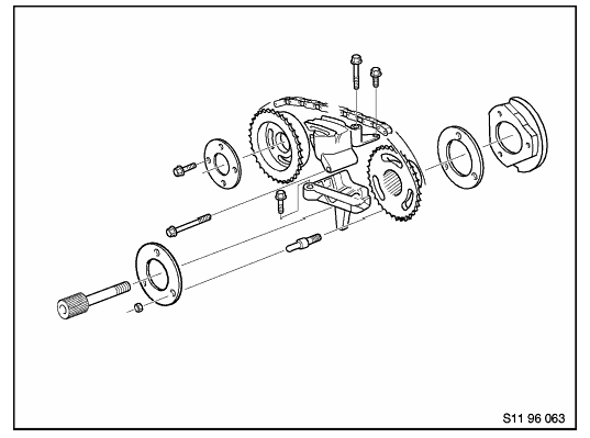

    Kyseessä voisi olla TIS defect code 11 36 94 39 00 josta sanotaan näin:
    "Rustling noises in the area of the timing chain, variable camshaft control (VANOS), camshaft in cold running mode up to an engine speed of 3000 rpm."
    Konstruktio on muutettu 6/95 ja muutoksia on tehty kaiketi takuuna aikoinaan. Ohessa kuvat vanhasta ja uudesta konstruktiosta.

      osat maksaa jotain 5..10 e, eikä ole paha itse vaihtaakaan... kunhan muistaa myös "ajoittaa" uuden ohjeen mukaisesti... nokat lukitaan samalla tapaa mutta vanos kasataan hieman eri tavalla
      • Spud
        • Mar 2003
        • 815
        Oman "vanoksettoman" nokan ajoitukset hoisin meistaamalla jäljen nokkapukkiin, akseliin, rattaaseen jne.. Luulis onnistuvan tuossakin. Kattoo vaan ketjusta löysät oikeelle puolelle niin ei tuu kasatessa ongelmia. ...siihen mitään kermapersetyökaluja tarvita
