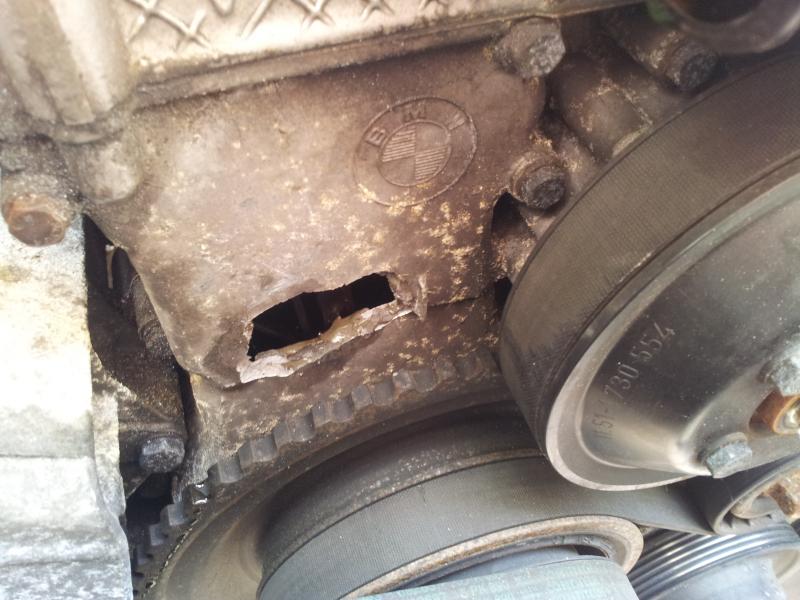

                  Originally posted by e30Builder View Post
                  Hehe ei olluku 1600 ohm pitänee huomenna lähtee ettii tota jostai, kannattaako hakee marmoritiskiltä vai voiko luottaa tarvikkeeseen?:think
                  En luottais tässä tarvikkeeseen tai ainakin voi henkisesti asennoitua vaihtamaan uudestaan. KL-varaosista ehkä kannattaa kysellä.
                  Ja sitten kun vaihtelet anturia, kannattaa olla varovainen, ettei anturin kiinnike repeä irti jakopäänkopasta. Melko ohutta alumiinia... Varoitellut tästä ennenkin...

                      • e30Builder
                        • Nov 2013
                        • 97
                        • savo
                        Vihdoin tuli maarmoritiskille anturi ja taas pelaa mutta ei se vanha kovin hellästi irti vaa lähteny vaati vasaraa ja meesseliä
