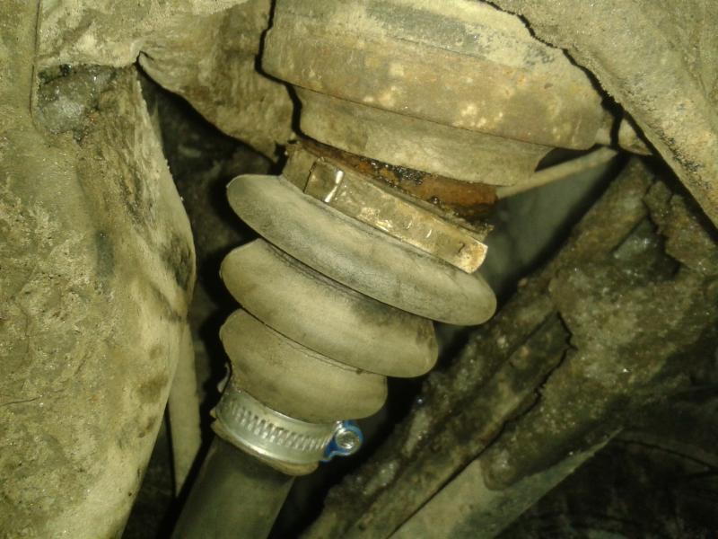

                • jape111
                  • Nov 2014
                  • 6
                  Joo eli ton ulomman nivelen kohdalta pyörii tyhjää.
                  • blueorange
                    • Sep 2010
                    • 404
                    • suomi
                    Onks siinä ABSiä? Mulla on ehjä vetari siihen muistaakseni ilman ABS kehää ja jos siinä mulla ois kehä niin sen saa pois.Saat sen 30€
