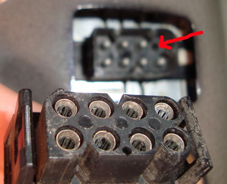

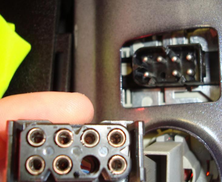

                    Aiheeseen liittyvä ongelma
                    Voisko joku kertoa minkälaiset takavalot kuuluis olla vm 11/94 e36 320i coupessa? Check control herjaa "tail light failure"a ja rohkenen väittää, ettei nää mun takavalot oo ton auton alkuperäset/check control-yhteensopivat. Avasin liittimet ja huomasin, ettei ilmeisesti kaikki pinnit ole tallessa tässä tapauksessa.
                    Myös olen kokeillut rapsia suurimpia hapettumia pois, muttei ole auttanut. Lieneeköhän tää myös syynä sille, että oikea takavalo on aavistuksen verran kirkkaampi kuin vasemmanpuoleinen. Kaikki takavalot toimii moitteettomasti, vaikka check control herjaakin.
                    Viittiskö joku näyttää minkälaiset takavaloliittimet on check control-yhteensopivat, jotta tiedän lähteä metsästämään oikeanlaisia?
                    Vasemman valon kuvassa pinnit näkyy vähän huonosti, mutta merkkasin nuolella täsmentääkseni. Kuva oikeanpuoleisesta valosta on selkeämpi.
                      Ei auta, vaikka ois alk.per. valot. Ite vaihdoin alkuperäset pois, kiinan tunningeihin, ja sitte sama jatkuu. Anturi siellä kenkkuilee, varmaa jotai hapettumaa tjsp.

                        Muistelin samanlaista juttua entisessä 320:sessä kun vaihdoin alkuperäiset porkkanavilkkuiset valot uudempiin mutta valkovilkkuisiin. Alkuperäiset bemarin valot kuitenkin. Check controllia ei autossa ollut mutta toisella puolella ei tainut parkki palaa. Sen muistan että jotain tekemistä tuolla liittimen puuttuvalla pinnillä oli asian kanssa ja jouduin muistaakseni vetämään johdon toiselta puolen mutta en nyt muista tarkemmin tuota, mikä siinä nyt oli muuttunut.
                        Kannattaa katella kytkentäkaavioita hieman eri vuosimallien mukaan, taikka jos valot muuttuvat sen mukaan onko autossa check control vai ei.
                        Valojen pistokkeesta päätellen sulla on autossa kuitenkin kiinni bemarin omat valot, mutta voi olla että vaihdettu eri vuoden tai mallin autosta jollon voi tosiaan olla kytkennöissä eroa.
                        Yks tapa on nykästä valot irti ja katsoa miten pinnit on kytketty polttimoihin ja vertailla mikä siinä mättää.
                            Täytyy kokeilla edellämainittuja. Muistelisin, et 2007 oli edellinen omistaja tuottanu suomeen tän. Porkkanavilkut (toistaseks) koko autossa.
                            Jos ei ois liikaa pyydetty, niin oisko mahollista saada vaikka yhet kuvat takavalojen liittimistä, jotka pelittää silleen, niin kun niiden pitäis?
                            Kiitos vinkeistä.
